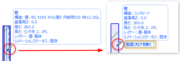

 ① スポイトツールで読み取った要素の情報を、注射器のツールで転送する時

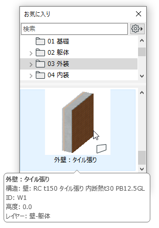

 ② お気に入りから選択し、新規入力または選択要素に設定をする時
注射器ツールで要素のパラメータを転送する時
スポイトツールで読み込んだ設定を、注射器ツールで転送する場合に、上図のように「配置フロアを除く」などの設定が表示されます。
この場合は、読み取った情報の内、文字通り「配置フロア」配置高さの情報を無視して、それ以外の情報を適用するという意味になります。平面ウィンドウで編集している場合は、異なるフロアになることは、あまりないと思いますが、3Dウィンドウや断面・立面図上で行っている場合は、勝手に高さが変わってしまう場合がありますので、この設定は注意が必要です。
この場合も、同様に高さやレイヤ情報などが除外されている、もしくは適用されていない場合、思っていない結果になる場合があります。

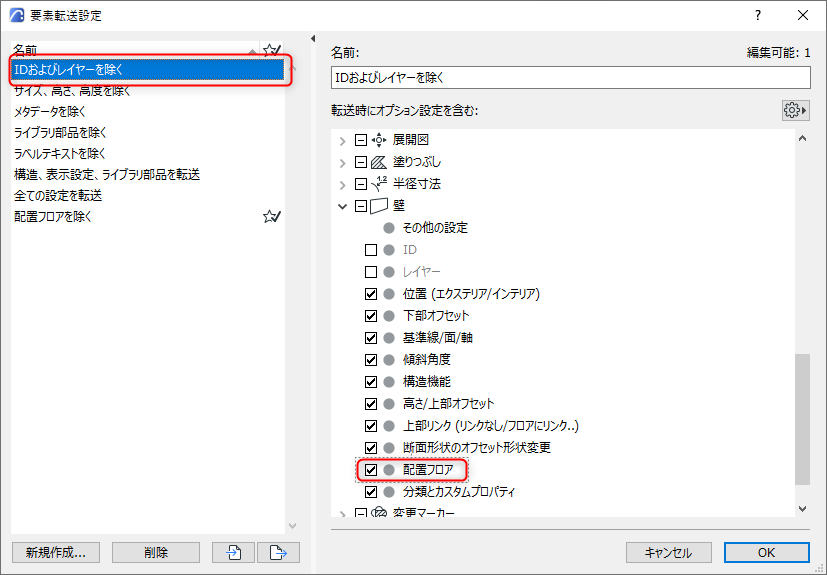

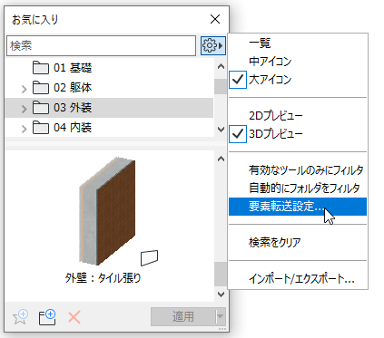

一つは、要素転送設定ができる画面は、「お気に入りパレット」の右上の設定ボタンから「要素転送設定」を選択します。

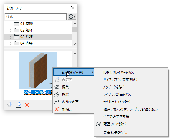

また実際にお気に入りを選び、その上でマウス右クリックをすると表示されるメニューから設定画面に行くこともできます。
設定は要素ごとに、転送する項目を選び、設定に名前をつけて保存しておくことができます。
例えば上記の場合は、「ID及びレイヤーを除く」という設定セットでは、「配置フロア」にチェックが入っているので、この壁を登録した時の配置フロア情報が適用され、異なるフロアに入れることができません。
この場合は、設定されたリスト一番下の「配置フロアを除く」を選んで置くことで、入力した壁が異なるフロアに行くことを防ぐことができます。
また、場合によっては、IDは引き継ぎたくない場合もあれば、同じID(例えば梁などG1を連続して書きたいなど)で入力や設定変更したい場合がありますので、どの項目のパラメータを引き継ぎたいかを確認して下さい。
これらの設定は、インポート、エクスポートができますので、他のプロジェクトで同じ設定を利用することができます。
