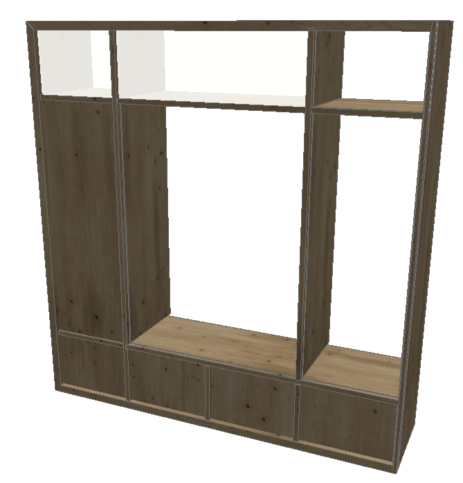

① ベースの形状を作成する

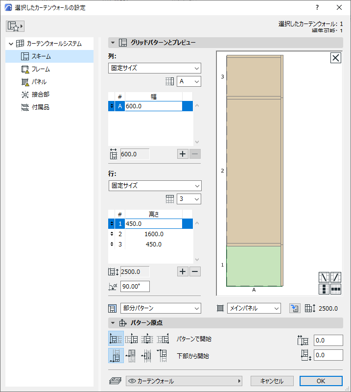

まずは、カーテンウォールツールで、スキームを使って、棚割りを設定します。
今回は600mmピッチで長さに合わせて調整できるようにしてみました。
縦方向の高さは少し高いですが合計で2500になるように設定しています。

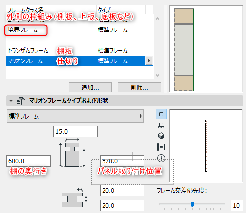

今回は仕切り板や棚板の厚みは 15mm、外側のフレームは20mmにします。
(厚さは目的に応じて変更してください!)
奥行きは、棚の奥行になります。またパネルはどちらか1方向にしかつかえないので、ぱっと見た目をつくるのであれば、手前にパネルが来るように設定し、背板は別に壁やモルフ(壁のほうがいいですね、きっと)でつけます。

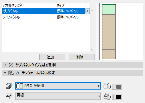

パネルの材質で扉やガラス戸部分の設定をします。

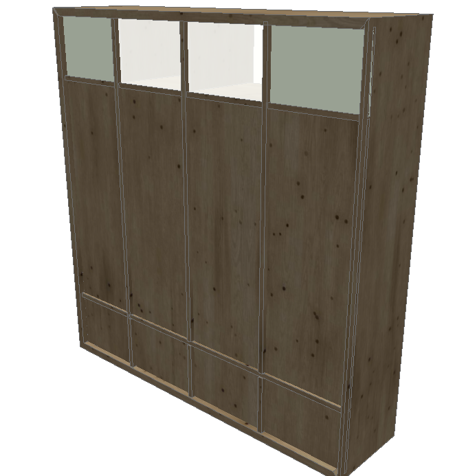

② 配置する
2点指定で、今回は2400mm(4コマ分)書いてみました。
配置したカーテンウォールを選択して、編集モードに入り、仕切り板やパネルを削除したり
別の素材に変更するなど調整をしてみます。

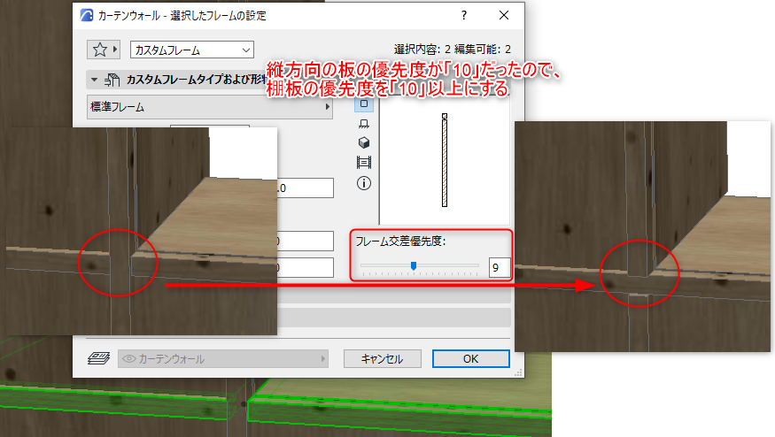

棚板や仕切り板の勝ち負けの設定はこちらでもできます。
その他パネルを、カスタムパネルを作ってデザインを変更したりすることもできますので、お試しになってみて下さい。
