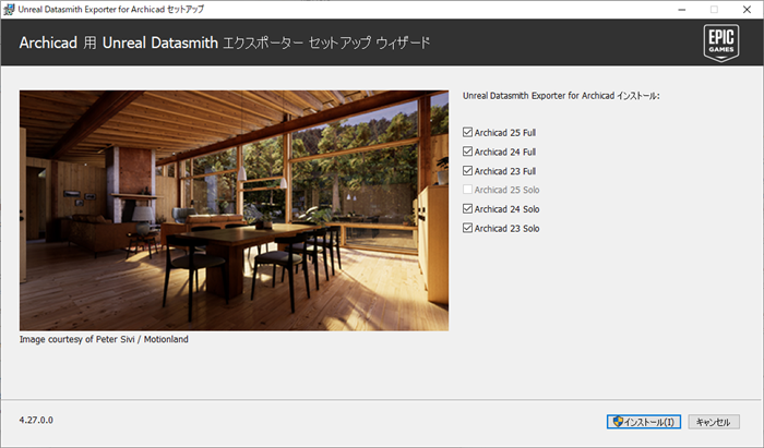

Datasmith エクスポーターをダウンロードし、Archicadにインストールします。
ご覧の通り、Archicad23以降でご利用になれます。
インストールが完了すると、ArchicadにDatasmithのパレットが追加されます。

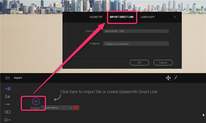

Twinmotionを起動し、Importをクリックして、「IMPORT DIRECT LINK」を選択します。
TwinmotionとDirect Linkを設定したい実行しているArchicadプロジェクトを選択します。
Archicadでのモデルの更新をTwinmotionに送りたい場合は、パレットの「Direct Linkで同期」ボタンをクリックします。
