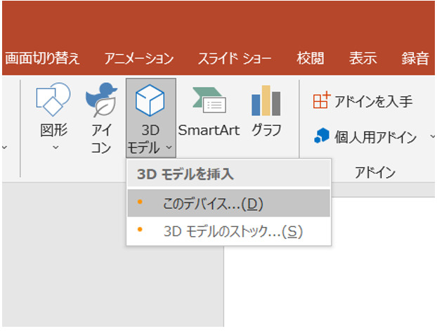

  1.  Archicadで3Dモデルを「.obj」「.stl」いずれかで保存
  2.  3Dモデルのタブから、保存したモデルを選択
完了です!

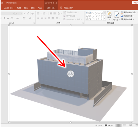

画像を選択すると出てくる中央のマークでモデルが回転出来ます。
エクセル、ワードでは「挿入」→「3Dモデル」より3Dモデルを挿入します。

ただし、断面切断や寸法計測等は出来ないようなので、本当に見てぐるぐる回すだけになるかと思います。
