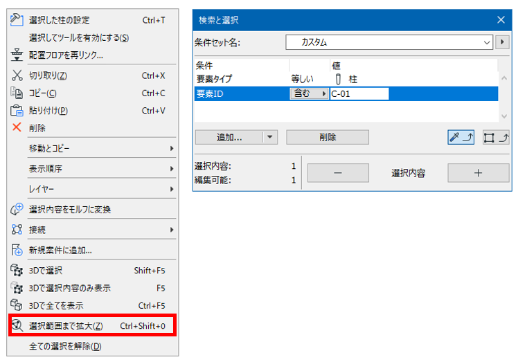

要素がたくさん入力されていたりその要素が全体に対して小さかったり他の要素と重なっているときに、「検索と選択」で選択しているのにその要素がどこにあるか分からないことがあります。
その時は、要素を選択した状態で右クリックをして、「 選択範囲まで拡大 」の機能を使用します。
ショートカットはCtrlキー + Shiftキー + Oキーです。
これは平面図でも3Dウィンドウでも使うことができ、とても便利です!
