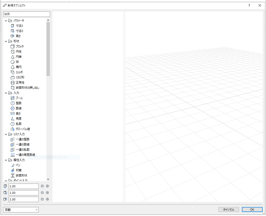

「PARAM-O新規オブジェクト」をクリック
左側がから色々と引っ張り出してきて
真ん中の空白部分に並べて
右側が現在のオブジェクトのプレビュー
といった形です。

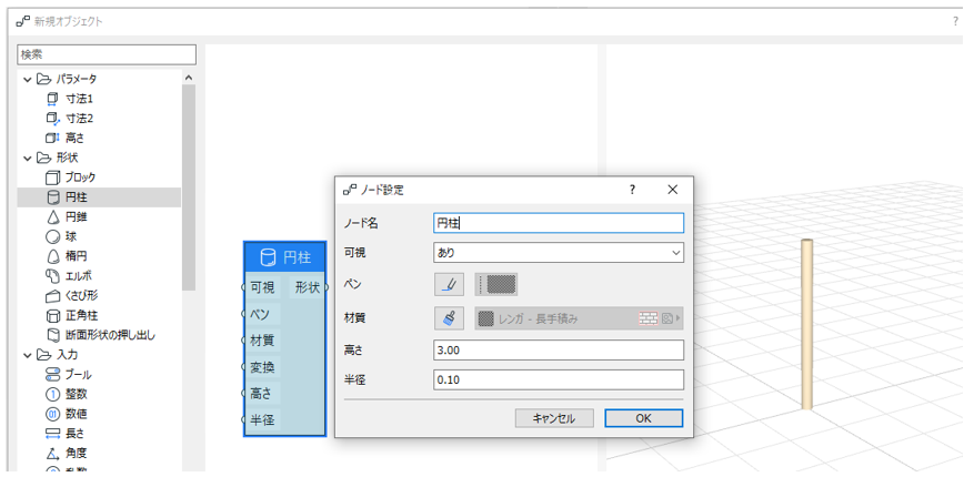

まずは円柱を左の枠からドラッグ&ドロップで配置します。
円柱のノード設定をダブルクリックで開き
高さ:3.00
半径:0.10
とします(このときの単位はmとなっています。)
