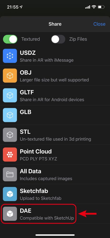

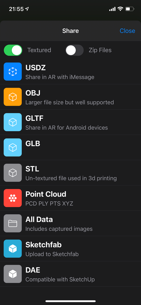

3dScanaaerAPPでエクスポート可能な形式は図1になります。

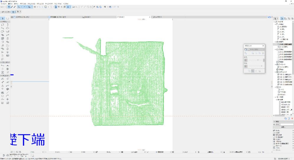

点群をエクスポートしたい場合は、PointCloudを選択し次のページにある.xyzでエクスポートすればArchicadにインポートでき見る事ができます。
今回は、メッシュ編なので、エクスポートはDAE形式にします。
DAE形式でエクスポートしたら、ご使用のクラウド等を利用してパソコンに送ります。

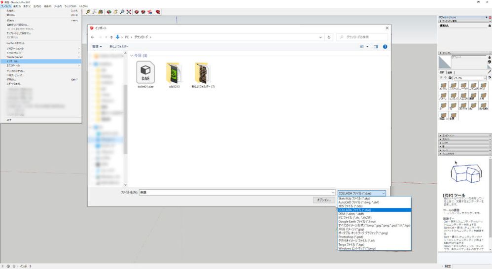

1、SketchUpを開き、インポートを選択します。
図3
2、スキャンデータを選択してインポートします。
  この時、データが表示されない場合は、右下の形式を全てもしくはDAEにしましょう。

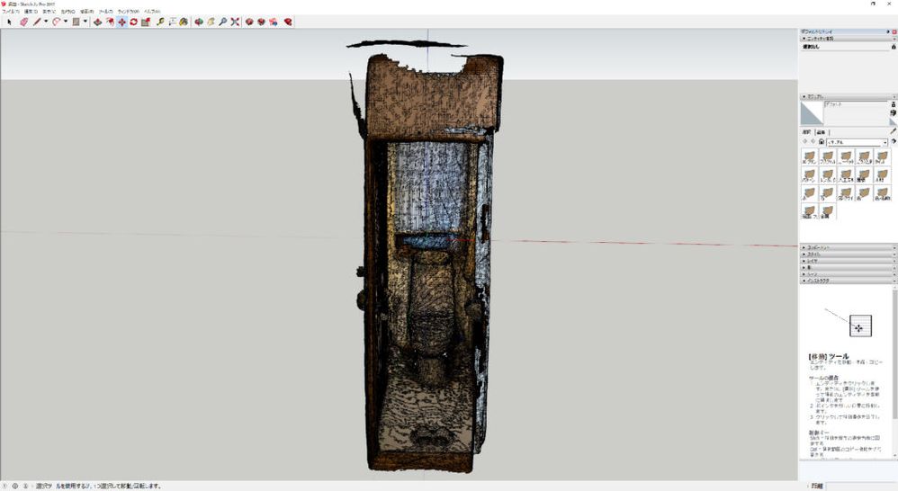

3、インポートは、データが重い場合は、時間がかかります。(今回は3分程度でした)
図5

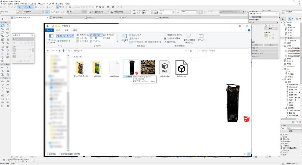

5、SketchUpで保存したSKPデータをArchicadへインポートします。
インポート方法はドラッグ&ドロップでインポートできます。
図7

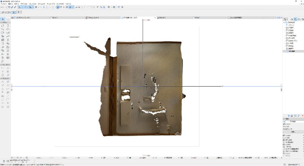

7、インポートが完了したら、平面に表示されます。
図9

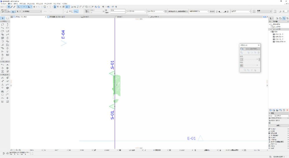

8、今回は、断面を切って見ていきます。
  断面線と3D切断面を作成します。
図10

右下あたりのコンセント位置は実測凡そ高さ260mm、奥の壁から360mmです。
スキャンデータでは、凡そ高さ248mm、奥の壁から364mmとズレはあります。ですが、3分程度のスキャン時間でここまでの精度が出る上に、3Dで確認できるのは凄い事だと思いました。
