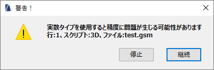

GDLオブジェクトの作成中、「スクリプトを確認」ボタンを押すと下のようなメッセージが出てきてしまうことがあると思います。
特に気にせず「継続」を押しても普通に問題なく動くぞ?何ぞこれ?という方に、エラーメッセージを出さない書き方と多分こういうことですよという解説をします。

例えばこのようにコードを書くとエラーが表示されると思います。
<パラメータ>
<3Dスクリプト>
if XXX = 1 then
  brick 1,1,1
endif

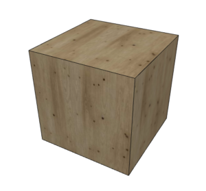

XXXのパラメータが 1mぴったりのときに1m x 1m x 1mの立方体が表示するスクリプトです。エラーが出ます。

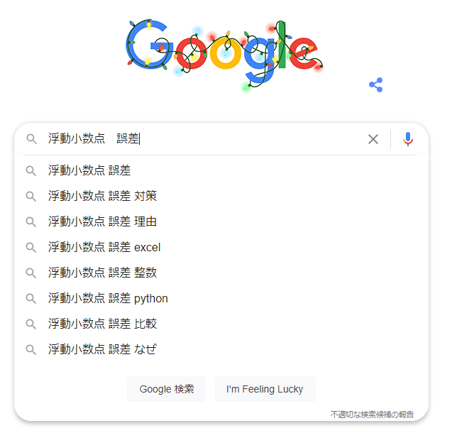

なんで!?コンピュータなんだから誤差なんかないでしょ?と思いますよね?私も思います。でもそういうものなんです。飲み込んで下さい。
気になる人は「浮動小数点 誤差」でググって下さい。
