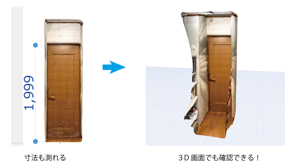

現調に行って写真をたくさん撮ってメモをして完璧!と思っていても抜けがあったりする事があると思いますが、いつもの作業に+スキャンをする事で、漏れをカバーできたり、さらに寸法まで測れてしまいます。センチメートル誤差はあるものの、かなりの優れものです!
Archicadにスキャンデータを取り込み、点群を定規にモデリングも可能です。一度お試しください!

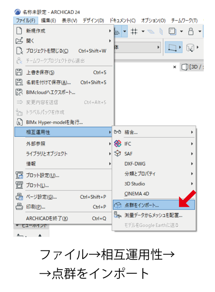

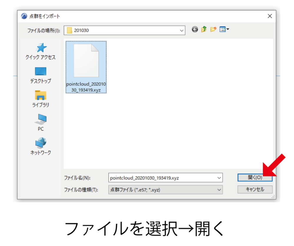

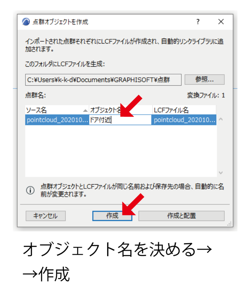

画像:書き出したデータのArchicadへのインポート方法
※ 今回のご紹介はiPhone12Proを使用していますが、iPadPro(2020)でも同様です。

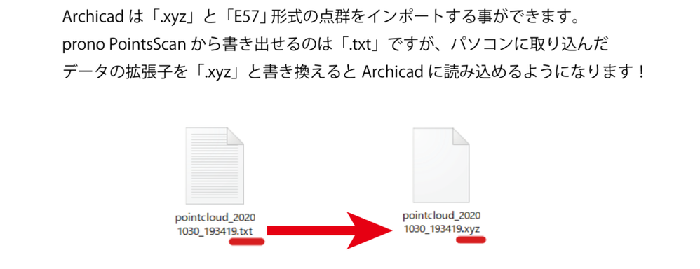

pronoPointsScan でスキャン→保存→ファイルアプリから保存データをご使用のクラウドにアップすると簡単にデータを抽出する事ができます。

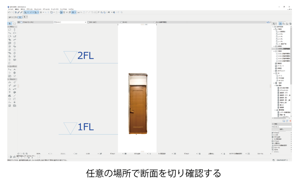

携帯端末でスキャンした点群データをArchicadに取り込む事が出来ました!
このドア付近のスキャンに2分程度→PCに取り込み1分程度→Archicadへインポート2分程度と、かなり手軽にできました。

精度はセンチメートル誤差がありますが、今まで大がかりで高価な装置を持ち運び、数十万数百万円を必要とした3Dスキャンを、普段から使う事の多い携帯端末でできてしまいます。現調の際にここまで把握できる写真を撮影するのは手間がかなりかかりますが、スキャンなら写真より手軽なうえに寸法も測れてしまいます!
