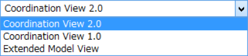

IFCモデルをどの定義で保存するのかを選択します。基本的には各トランスレータに合わせて設定されています。
ifc-translator-viewoption
IFCビューの定義とはモデルビュー定義(Model View Definition:MVD)のことで、IFCスキームのサブセットを定義したもので、このサブセット内で使用される全ての IFCコンセプト(クラス、属性、関係性、プロパティセット、品質定義など)に対して導入ガイドや契約を提供します。そのため、これは交換条件を満たすためのIFC機能を持つソフトウェア要件仕様を表します。モデルビュー定義は、buildingSMART International内で、またはその他の組織および利益団体によって定義されたものです。 ARCHICAD IFCエクスポートおよび IFCインポートは、以下のモデルビュー定義をサポートしています。
  • Coordination View - buildingSMART International によって開発された最初のモデルビュー定義で、現在最も広く使用されている IFCスキームのビューです。Coordination Viewの主な目的は、建築、構造設計、および建築設備(機械設備)の部門間でBIM(ビルディングインフォメーションモデル)を共有できるようにすることです。これには、部門間でのデザイン 情報の調整が必要となる空間構造、建築、および建築設備要素の定義が含まれます。IFC2x3 Coordination View は、ARCHICAD がサポートする組み込みのデフォルト規格です。
  • Extended Model View -buildingSMART の組織(米国連邦調達庁(GSA)、Statsbygg、Senate Properties など)で指定された他のモデルビュー定義(MVD、例えば Concept Design BIM 2010)の要件に従って保存する方法です。後者の場合は、[Extended Model View]を選択し、[Extended Model View 名]フィールドに必要な IFCファイルヘッダー(ConceptDeisgnBIM_2010 など)を入力します。
