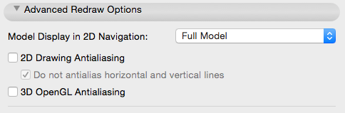

Mac環境において、 点群が2D/3Dウィンドウ上に表示されない、または正しく表示されない
影響するバージョン: 19以降| 重要度: 解決方法あり | ID: 178158
問題 ビデオカードの種類(例: Intel HD 3000及び4000、Intel Iris Pro)によっては、インポートした点群データが2D/3Dウインドウ上に表示されない、もしくは平面図/断面図/立面図/3D上で真っ黒に表示されてしまう。
解決方法 [オプション]>[作業環境]>[詳細再描画オプション]にて、2Dアンチエイリアス及び3Dアンチエイリアスのチェックを外してください。

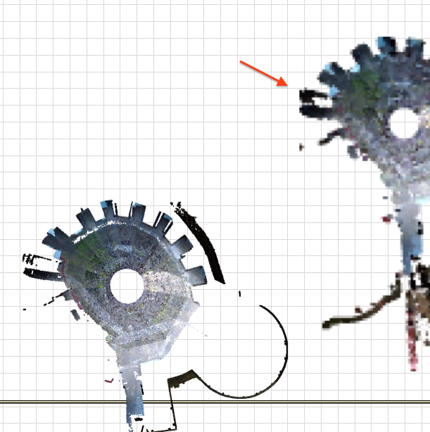

Mac環境において、平面図のズームに問題がある
影響するバージョン: 19以降| 重要度: 解決方法あり | ID: 182172
devTT139770
問題 点群データの表示が平面図上でにじんで表示される場合がある。
zoom problem pointcloud
解決方法 再構築もしくはビューのナビゲート(パン、ズームイン/アウト)を行ってください。ズームアウトすることで平面図が更新されます。

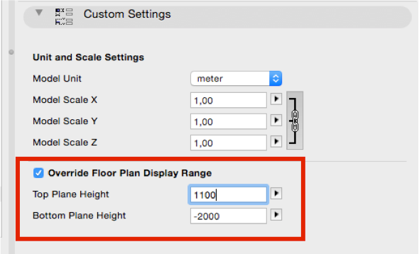

平面図の表示範囲
問題 原点にインポートしているのに、平面図で点群データが表示されない場合があります。その点群データのオブジェクトは平面図の切断面 の表示範囲外にあります 。
Point cloud Floor plan display 解決方法 平面図の切断面表示範囲は点群データの設定ダイアログで上書き することができます。
