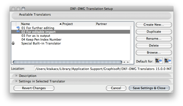

このダイアログボックスを使用して、DXF/DWGファイルとしてエクスポートされたときにArchicadの要素がどのように解釈されるか、またはその逆を定義します。つまり、ArchicadにインポートされたときにDXF/DWGファイルの要素がどのように解釈されるかを定義します。 AutoCADとArchicadは異なるため、要素とパラメータを正しく変換するには変換ルールを使用することが不可欠です。これらのルールは、いわゆる変換設定ファイル(拡張XML)に保存されます。さまざまなタイプのデータ交換に対応するようにカスタマイズされた変換設定をいくつでも作成でき、ファイル変換ごとにこれらのルールを設定しないことで時間を節約できます。
このダイアログボックスにアクセスできます。
データ転送操作を開始するときに、ディレクトリの保存、開く、または結合イアログボックスまたは外部参照の添付ダイアログボックスの設定ボタンを押して、
インポート
エクスポート
ファイル形式がDXF/DWGの場合。
ファイル>ファイル特殊>DXF-DWG変換設定
コマンドを使用して直接、
ファイル>ライブラリとオブジェクト>オブジェクトを開くコマンドを使用してDXF/DWGファイルを開く場合、
ファイル>ライブラリとオブジェクト>DXF/DWGからブロックをインポートコマンドを使用します。

内蔵の変換設定について
チームワークだけでなく、さまざまな交換をパートナーのファイルを保存する必要があり、全ての同僚が共通の変換ルールにアクセスする必要がある企業でも有効な組み込みの変換設定を使用します。したがって、CADマネージャー(または会社でこの役割を担う人)が変換設定をサーバー上に配置することをお勧めします。
このダイアログの変換設定フィールドで、現在ロードされているすべてのDXF/DWG変換設定を一覧表示できます。このフィールドの下に、選択した変換設定に関する情報が表示されます。
Archicad INT版
は、DWGファイルでの作業を容易にするために、より多くの内蔵の変換設定が提供されています。
01 For further editing
:変換後も編集を続ける場合は、この変換設定を使用してArchicad レイアウト/ビューをDXF/DWG形式で保存します。
02 For editable import
: この変換設定を使用してDXF/DWGコンテンツを開き、Archicadで変換した後も編集を続行します。
03 For as is output
: 変換後に編集せずに「そのまま」出力する場合は、この変換設定を使用してArchicadレイアウト/ビューをDXF/DWG形式で保存します。(たとえば、承認計画を送信したり、プロッタサービスに送信したりします。)
04 Keep Pen Index Number
: 変換後もペンインデックス番号を保持して編集を続ける場合は、この変換設定を使用してArchicadレイアウト/ビューをDXF/DWG形式で保存します。
内蔵の特別な変換設定: この変換設定はロックされて
おり、他の全ての変換設定が利用できない場合にArchicadによって使用されます。
