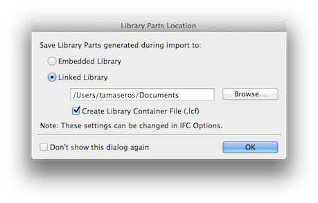

ARCHICAD 18以降のバージョンの場合
ARCHICAD 18では、IFCファイルをインポートする際、作成されるオブジェクトをどこに配置したいかを確認します。リンクされたライブラリを選択し、パスを定義します。ライブラリは、ライブラリコンテナ  ファイル (.lcf)に圧縮することを推奨します。
IFC Library 18
このダイアログを再び表示しないことを選択した場合でも、これらのIFCライブラリ設定はIFCオプション([ファイル]>[ファイル特殊]>[IFC 2x3] )から変更することが可能です。

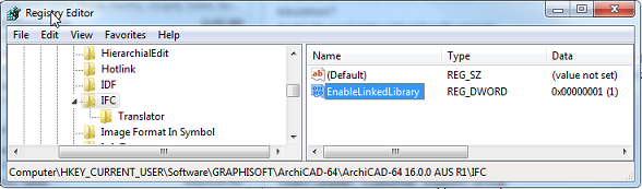

ARCHICAD 16
こちらは  ARCHICAD 16 Hotfix 3 ビルド3480で新たに導入された動作です。これを有効にするには、  IFCレジストリフォルダ内にあるレジストリにEnableLinkedLibraryキーを追加する必要があります。Mac環境では、ブーリアン型の新しいキーを追加し、値を「True」に設定する必要があります。以下の例では、Windows環境におけるこのキーを示しています。(オーストラリア版ARCHICADを使用。) ifc-troubleshooting-ifcandembeddedlibrary--ifcregistryenabled_80
{i}  IFCフォルダが存在しない場合、これは通常、お使いのコンピューター上でIFCインポートを実行したことがないことを意味します。ARCHICAD 16の開いているインスタンスで  [ファイル]>[ファイル特殊]>[IFC 2x3]>[IFC変換設定] に移動し、[設定を保存して閉じる]ボタンを押して保存します。

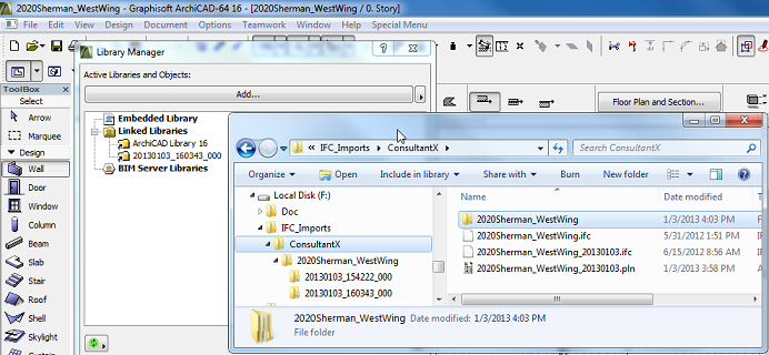

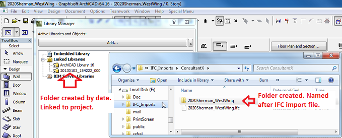

この動作を有効にすれば、IFCインポートによって埋め込みライブラリがオブジェクトでいっぱいになることはありません。そのかわり、IFCファイルに基づいた名前の フォルダが、与えられたパス(17および18)またはソースとなるIFCファイルと同じディレクトリ内(16)に作成されます。このフォルダ内には、インポートが行われた日付と秒単位の時間をに基づいてフォルダが1つ作成されます。このフォルダはインポートされたプロジェクトに自動的にリンクされます。
次に示す例では、「2020Sherman_WestWing.ifc」という名前のファイルがインポートされています。この名前のプロジェクトがインポートされるのは初めてであるため、「2020Sherman_WestWing」という名前のフォルダが作成されます。この「2020Sherman_WestWing」フォルダ内には20130103_154222_000という名前の別のフォルダが作成され、インポートされたファイルにリンクされています。この20130103_154222_000フォルダは、このインポート作業で作成された全てのライブラリオブジェクトを含んでいます。
同じ名前のIFCファイルが2回目にインポートされると、新しいオブジェクトを保存するために、サブフォルダとして20130103_160343_000のみが作成されます。これは、インポートされた内容を整理するのに優れた方法です。
新しいIFCファイル名は、新しいフォルダとリンクを作成します。このため、IFCライブラリを作成したIFCファイル名を使用し、さらにはIFCファイルがインポートされた時間によって整理することで、自分のIFCライブラリを明確に構成することが可能です。

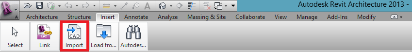

Revitには一般的な文字と立体文字 という2種類のテキストがあります。DWGからテキストをインポートすると、Revitでは自動的に一般的なテキストとなり、縮尺の変化に合わせてサイズが変化 します。 ただし、Revitはインポート後にDWGファイルを1つのブロックとして扱うため、縮尺はインポートされた時のものになります。テキストは分解コマンドを適用した後はサイズが変化しますが、分解コマンドを適用する前に設定された縮尺が用いられる点に留意する必要があります。 また、図面をリンクするか、Xrefを使用した場合には、分解することができない点に注意して下さい。
解決方法
この状況を解決するには2つの方法があります:
1. 図面をインポートする場合は、[CADリンク ]ではなく、図面内に直接コピーを作成する[CADを読み込み] を使用します。この方法により分解が可能になります。インポート後は、ソースとなった図面で使用されている縮尺に設定し、この設定を行った後で分解します。
この解決方法の不利な点として、2つの図面間の繋がりが失われること、ファイルサイズが増加すること、図面がより複雑になることなどがあげられます。

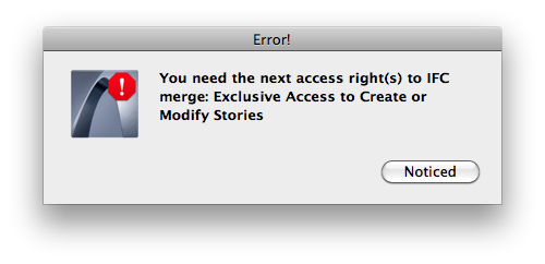

IFCモデルをチームワークプロジェクトに結合できません
影響のあるバージョン: 15 | 重要度: 解決方法あり | ID: 129190, 130286
注記: この問題はARCHICAD 16リリースバージョンで修正されました。
ユーザーがチームリーダー の役目(全ての権利を有する)を担ってモデルを結合する場合にも、「次のIFCへのアクセス権が必要です:フロアの作成または変更のための独占的アクセス」 というエラーメッセージが表示されます。 IFCTW.PNG フロア設定を確保 することにより、この権利(複数可)は保証されます。
