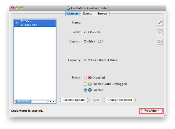

Webアドミンを実行する方法
インストールが成功したら、CodeMeter Cotrol Centerを実行します:
- Mac:CodeMeter.appはアプリケーションにあります
- PC:CodeMeterコントロールセンターはスタートメニューから実行できます
ウィンドウの右下隅にあるWebアドミンボタンをクリックします。
その他の方法:
