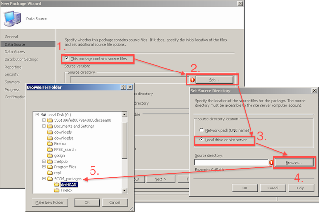

Windows Serverにフォルダを作成し、すでに作成したインストールパッケージを配置します。このデモの場合は、C:/SCCM_packages/ArchiCADフォルダになります。
フォルダ内にパッケージを配置します。

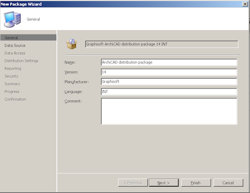

表示されるウィザードで、パッケージを識別しやすい名前をテキストフィールドに入力します。
ウィザードの2番目のページで、下記のスクリーンキャプチャに示されるように変更を行います。

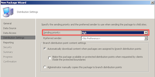

[Distribution Settings]で、パッケージの優先度を[High]に設定します。

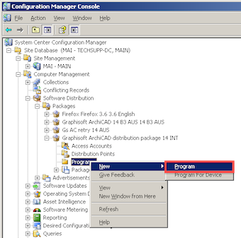

パッケージ用のプログラムを作成

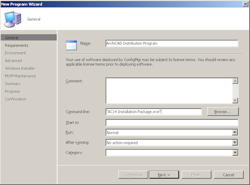

Configuration Managerコンソールで、新しく追加されたパッケージを展開して[Program]を右クリックし、オプションのリストから[New][Program]を選択します。
表示されたダイアログで、次のスクリーンキャプチャに従ってフィールドを設定します。

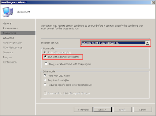

[Environment]タブは、次のスクリーンキャプチャのように設定します。

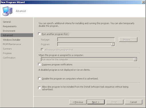

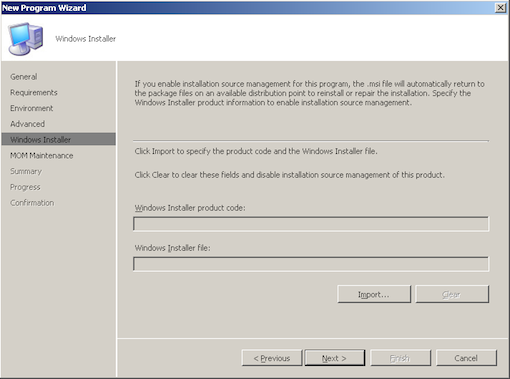

[Advanced]タブの設定は、デフォルトのままにします。
次のタブもデフォルトのままにします。

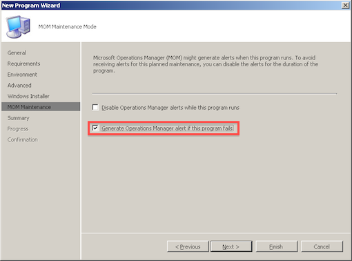

[MOM Maintenance]タブでは、[Generate Operations Manager alert if this program fails]チェックボックスに印をつけます。
その他のタブでは[Next]をクリックします。

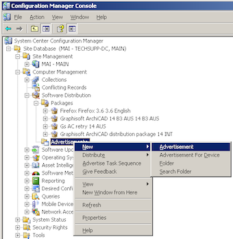

パッケージアドバタイズメントの作成

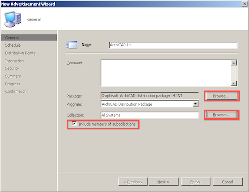

[Site Database][Computer Management][Software Distribution][Advertisement]から[Advertisements]を右クリックし、[New Advertisement]を選択します。
次のスクリーンキャプチャに示すように、[General]タブをクリックします。

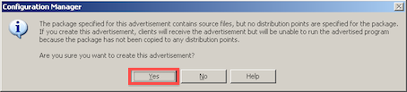

ここで[Next]をクリックすると警告メッセージが表示されるので、[Yes]を押します。

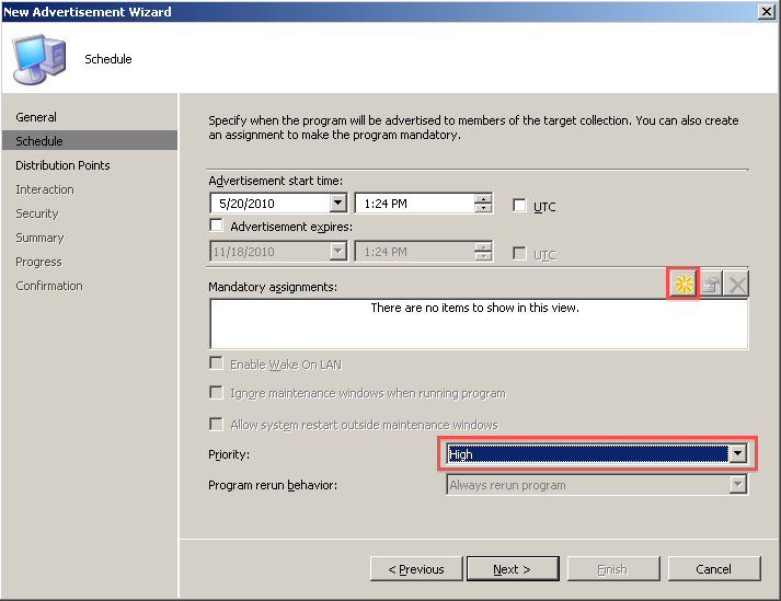

[Schedule]タブで[Priority][High]に設定して、スクリーンキャプチャに示すボタンをクリックします。
表示されるダイアログでチェックボックスに印をつけて、スクリーンキャプチャに示すようにプルダウンフィールドを設定します。

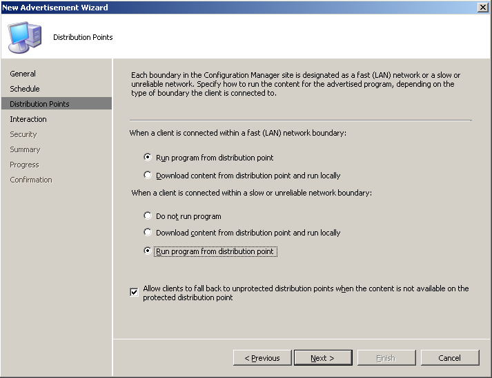

希望するとおりに[Distribution Points]タブを設定します。スクリーンキャプチャでは、プログラムを配布ポイント(サーバー)から実行するよう設定されています。ただし、プログラムをダウンロードしてローカルでの実行を選択することもできます。

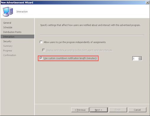

スクリーンキャプチャに示すように、[Interactions]タブを設定します。
[Security]タブでセキュリティ設定を確認します。

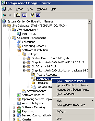

配布ポイントの作成
Configuration Managerコンソール[Site Database][Computer Management][Software Distribution][Packages]をクリックして
すでに作成したパッケージを展開し、[Distribution Points]を右クリックしてから[New Distribution Point]を選択します。
このダイアログで入力する必要があるのは、[Copy Package]タブ1つのみです。チェックボックスに印を付ける必要があります。

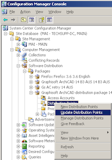

配布ポイントのアップデート
すでに作成したパッケージを展開し、[Distribution Points]を右クリックしてから[Update Distribution Point]を選択します。
表示されるダイアログで[Yes]をクリックします。

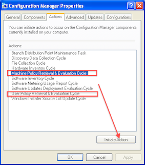

クライアントコンピュータでのテストのために、Configuration Managerでパッケージがあるかどうかを直ちに確認することができます。これにより、クライアント自体がこれを行うのを待機する必要がありません。これを行うには、[コントロールパネル] → [Configuration Manager]に移動します。そこで[Actions]と呼ばれるタブに移動して、[Machine Policy Retrieval and Evaluation Cycle][User Policy Retrieval and Evaluation Cycle]アクションを初期化します。

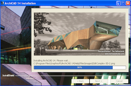

このポイントでのインストールは、インストールプロセス中にプログレスバーが表示されていなくても、無人で実行されます。
