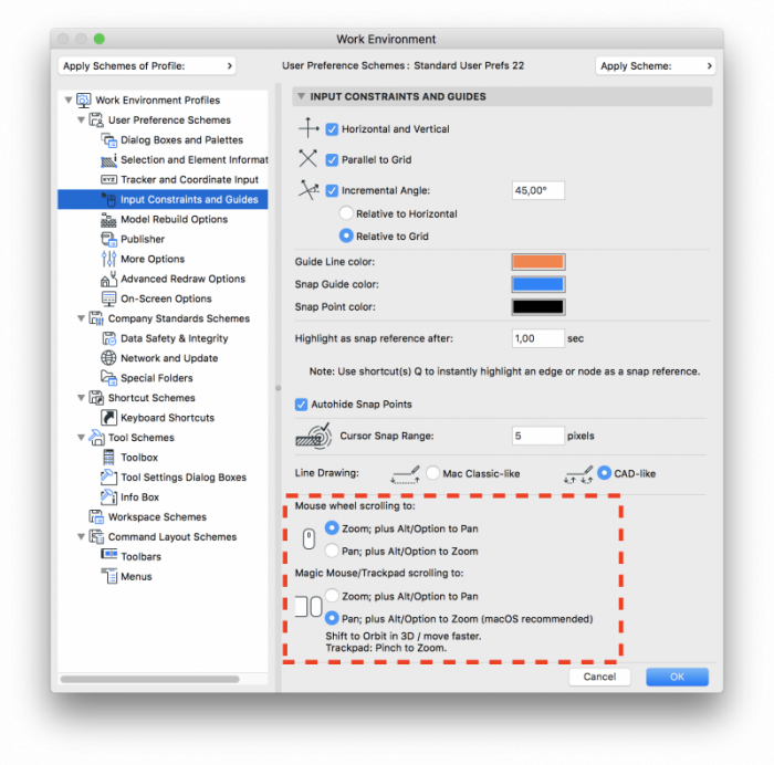

Magic MouseおよびTrackpadのジェスチャーはARCHICAD 22で統合されました。スクロールのデフォルトの振る舞いは現在のMAC OSはパンが推奨されていますが、システム環境設定で以前のズームに戻すことができます。
Screen Shot 2018-06-18 at 14.44.43
Magic Mouseの主な操作方法は以下です:
  • スクロール 3Dおよび2Dビューでパン
  • shift + スクロール 2Dビューで素早くパン
  • shift + スクロール 3Dで回転
  • Option/Alt + スクロール 3Dおよび2Dでズームイン/アウト
