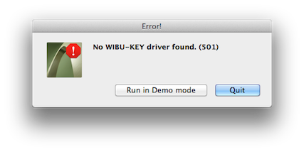

エラーメッセージ
Mountain Lionにアップデートした後、WIBU-KEYドライバが見つかりません(501)というエラーメッセージが表示されます
この問題に対処するには、Wibu/CodeMeterドライバーを再インストールする必要があります。
  • コンピュータからUSBキーを取り外します
  • ArchicadインストールDVDでドライバを見つけるか、こちらから最新のGraphisoftテスト済みバージョンをダウンロードできます。
  • 銀色のCodeMeterキーをお持ちの場合、DVDのCodeMeterフォルダからCmInstall.mpkgを実行ください。
  • 実行します。緑色のWibuキーの場合はDVDのWIBUフォルダからWKInstall.mpkgを実行ください。
  • インストールが完了したらコンピュータを再起動し、USBキーを交換します
Info_18x18.png ダウンロードしたバージョンのドライバを使用する場合は、インストール時ににゲートキーパーの設定を変更する必要があります。詳細はこちら参照ください: ゲートキーバー-セキュリティとプライバシー

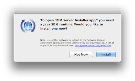

Javaのインストール
Javaランタイム
Java Runtimeは、Mountain Lionパッケージのデフォルトの一部ではありません。Javaを必要とする最初のアプリケーションを実行すると、自動的にインストールできます。
  • インストールを開始すると、スクリーンショットと同様のメッセージが表示されます
  • Javaパッケージの自動インストールを開始するには、[インストール]をクリックします
  • 完了したら、[OK]ボタンをクリックしてダイアログを渡します。これにより、Graphisoftインストーラに戻ります。
  • 通常の場合と同様にインストールを続行します

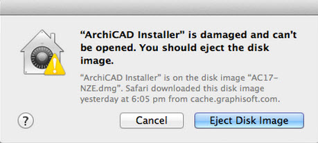

インストーラーが破損していて開けない
場合によっては、インターネットからダウンロードしたGraphisoftが提供するdmgをマウントしようとすると、OS Xで次のエラーが発生します。<Installer name>.appが破損していて、開くことができません。ディスクイメージを取り出す必要があります。
インストーラーが破損していて開けないこの問題は、前のトピックのようにGatekeeper設定をどこでもに設定することで簡単に回避できます。その後、dmgは正常にマウントされます。インストールDVDのインストーラは影響を受けません。この問題は、ダウンロードされたパッケージにのみ関連しているようです。
