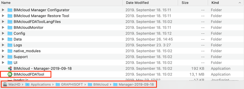

  1. BIMcloud / BIMcloud Basicのインストールフォルダに移動します。
    デフォルトのパスは次です: /Applications/GRAPHISOFT/BIMcloud/
  2. インストールされているBIMcloudコンポーネント(BIMcloud ManagerまたはBIMcloud Serverのいずれか)を選択します。
    デフォルトのパスは次です:
    /Applications/GRAPHISOFT/BIMcloud/Manager-<日付>
    及び
    /Applications/GRAPHISOFT/BIMcloud/Server-<日付>
    <日付>は、YYYY-MM-DD形式で作成されます。
  3. Full Disk Access Toolを選択し、ダブルクリックしてアプリケーションを実行します。

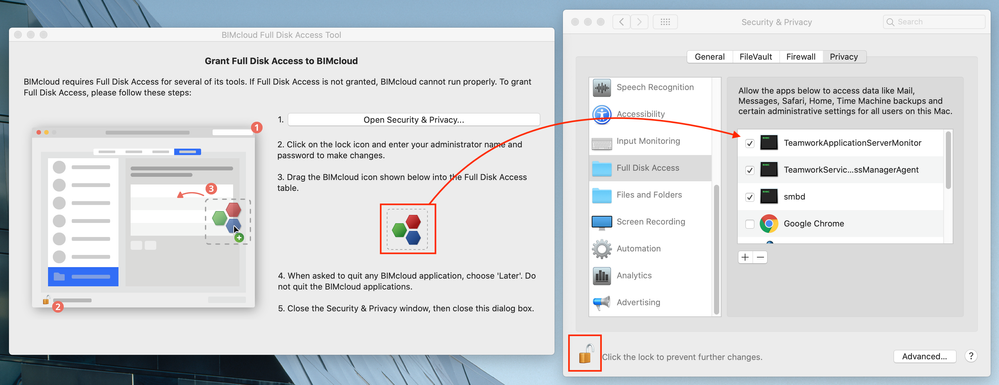

  4. Full Disk Access Toolでフルディスクアクセスを設定するBIMcloud Manager / BIMcloud Server / Delta Cacheのインストール/更新プロセスのインストールが完了すると、Full Disk Access Toolが自動的に起動します。
    現在インストールされている/更新されたBIMcloudコンポーネントに応じて、Full Disk Access Toolは、フルディスクアクセスリストにドラッグ&ドロップするBIMcloudコンポーネントのアイコンを提供します。
    1. Full Disk Access Toolが表示されたら、「セキュリティ&プライバシーを開く」ボタンをクリックします。
    2. セキュリティ&プライバシーウィンドウで、下部のロックアイコンをクリックします。
    3. 管理者のユーザー名とパスワードを入力し、OKを押します。
    4. Full Disk Access Toolからインストール/更新されたBIMcloudコンポーネントのアイコンをフルディスクアクセスリストにドラッグ&ドロップします。
    これらの権限は、BIMcloudコンポーネントごとに個別に設定する必要があります。複数のBIMcloud Basicが同じコンピュータにインストールされている場合は、各インストールごとに、各BIMcloud Basicの正しい操作のための正しい権限を取得するために、すべてのBIMcloud Basicのコンポーネントをフルディスクアクセスリストに追加するプロセスを繰り返す必要があります。
    フルディスクアクセス権限は、BIMcloud / BIMcloud Basicのライフサイクル中に1回のみ完了する必要があります。
  5. 他のコンポーネント(BIMcloud ManagerまたはBIMcloud Serverのいずれか)で手順1から4を繰り返します。
