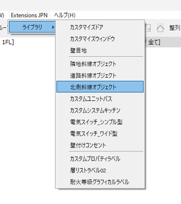

Extensions JPNのインストールについて
‎2025-11-17 07:58 PM
「Extensions JPN」をインストールしましたが、ライブラリしかないです。
https://support.graphisoft.co.jp/hc/ja/articles/52117839392921-Archicad29-Forward%E3%83%84%E3%83%BC%...
このknowledge center記事ではもっと多くあるそうです。
ゾーンラベルを中心にする機能が29では入っていますか?

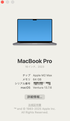

@Rumiko Shimo
度々スミマセン。
もしかしたらOSをVentura(13.7.6)からアップデートしていないのが原因かもしれません…😅
OSアップデートすると動かなくなるソフトがあったりするので、アップデート公開後すぐにインストールしないことにしてるのですが、さすがに放置しすぎですね…💦
近日中にアップデートして結果をご報告します!

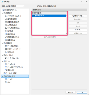

この件についてですが、社内でも問い合わせがあったので調べてみました。
ライブラリしか出ていない方に試してもらいたいのですが、【作業環境】→【コマンドレイアウト】
コマンドレイアウト設定が前のバージョンから引き継いだものを使っていないでしょうか?
おそらくですが、アドオンのインストールが上手くいっていないわけではなく、プロファイルのせいでメニューに表示されていないだけだと思います。
デフォルトでは【標準コマンド29】が用意されていると思いますが、こちらを選択して適応するればおそらく【Extensions JPN】の中に他のメニューがでてくると思われます。
この現象はAC26→27→28に変更した際にも同じようなことがおきていて、メニューの構成が新バージョンで変わっており、古いバージョンのコマンドレイアウトの設定を使っていると新しいメニューに古いプロファイルが対応していないためメニューが表示がされなくなるという現状かと思います。
@Rumiko Shimo
AC28の設定をAC29でコマンドレイアウトのプロファイルをインポートして、適応しようとすれば同じ症状を出せると思われます。
対応者によって差異がでているのはおそらく、OSではなく、前のバージョンのプロファイルを使用しているか?という点かと思います。
当社の中でも完全新規でAC29を始めたメンバーは一切この現状は発生していませんが当社の標準で使っているプロファイルを適応している方はこの症状がでています。

その通りでした!わたしも同じ状況でしたが、この方法で解決しました。
AC27のコマンドレイアウト引き継いでました・・・
ありがとうございます!

@ymch さん、ありがとうございました!再現しました。インストール直後の新規作成でまずみていたので、助かりました。
サポートにも伝えておきます!
@Bileguutee さん @godsmonkey さん
ご確認ください。
