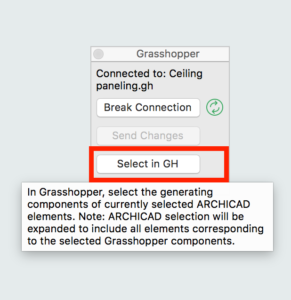

接続がライブの場合、GrasshopperでARCHICADノードを選択すると、ARCHICADプロジェクトで生成された要素が選択されます。
接続がライブの場合、ARCHICADの要素をクリックすると、Live connectionパレットからGrasshopperで生成ノードを選択できます。
