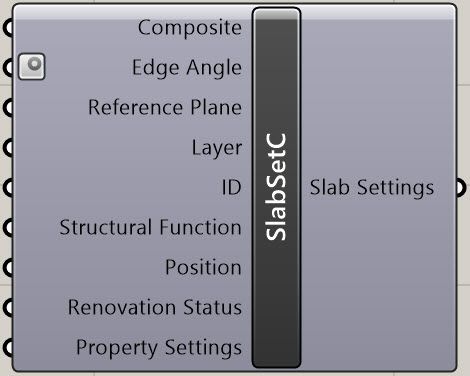

Slab Settings(SlabSetC:複合構造スラブ)
2017-12-14 11-54-16
Composite:Compositeを接続出来ます。複合構造を定義出来ます。
Edge Angle:Number Slider.Panel等の数値コンポーネントを接続出来ます。辺角度を定義出来ます。
Reference Plane:Number Slider.Panel等の数値コンポーネントを接続出来ます。基準面を定義出来ます。
0=下端.1=上端.2=躯体上端.3=躯体下端
Layer:Layerを接続出来ます。レイヤー配置を定義出来ます。
Structural Function:Number Slider.Panel等の数値コンポーネントを接続出来ます。要素の構造機能を定義できます。0=構造耐力要素.1=非構造耐力要素.2=未定義
Position:Number Slider.Panel等の数値コンポーネントを接続出来ます。要素の位置を定義できます。0=エクステリア.1=インテリア.2=未定義
Renovation Status:Number Slider.Panel等の数値コンポーネントを接続出来ます。要素のリノベーションステータスを定義できます。0=既存.1=解体.2=新規
Property Settings:Property Settingsを接続出来ます。各プロパティーを定義出来ます。
