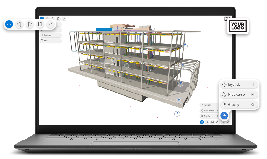

平行投影、アニメーション切り替え、キーボード・マウス・ゲームパッドのサポート
2025年10月1日 - BIMx iOS&iPadOS 2025.6897、BIMx Android 2025.7060、BIMx Desktop(Windows 2025.7110、macOS 2025.7111)、BIMx Model Transfer上の BIMx Web 2025.7162
  • 平行投影
    3Dで透視投影と平行投影を切り替えることができます。BIMxでの既定の投影タイプは、Archicadで定義された 3Dビュー設定 に依存します。
    BIMx Model Transfer上の iOS&iPadOS、Android、Windows、macOS、Webで利用できます。 詳細...

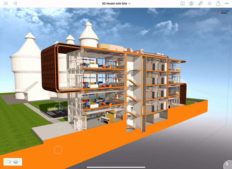

カスタマイズ可能な切断面、片手ウォークモード、BIMx Desktopで3D要素とレイヤーの非表示
2025年5月21日 - BIMx iOS&iPadOS 2025.6651, BIMx Android 2025.6590, BIMx Desktop (Windows&macOS) 2025.6620
DesktopバージョンにPro機能が組み込まれた初めてのアップデートです(これまでPro機能はモバイルのみでした)。
  • カスタマイズ可能な切断面
    3Dモデルを任意の要素の表面に平行にスライスして、簡単に斜めまたは垂直の切断面を得ることができます – 断面や立面の図面は不要です。
    iOS&iPadOS、Androidで先にリリースされたPro機能がWindowsおよびmacOSで使用できます。詳細…

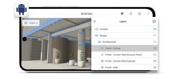

Android端末で3D要素とレイヤーの非表示
2025年2月24日 - BIMx Android 2025.6410
3D要素とレイヤーの非表示の機能が2024年10月のiOSおよびiPadOSリリースに続き、Androidでも利用可能になりました。また、このアップデートでは、長押しでより簡単に開くことができるように、改良されたコンテキストメニュー(要素、切断面、参照レイアウト)も含まれています。

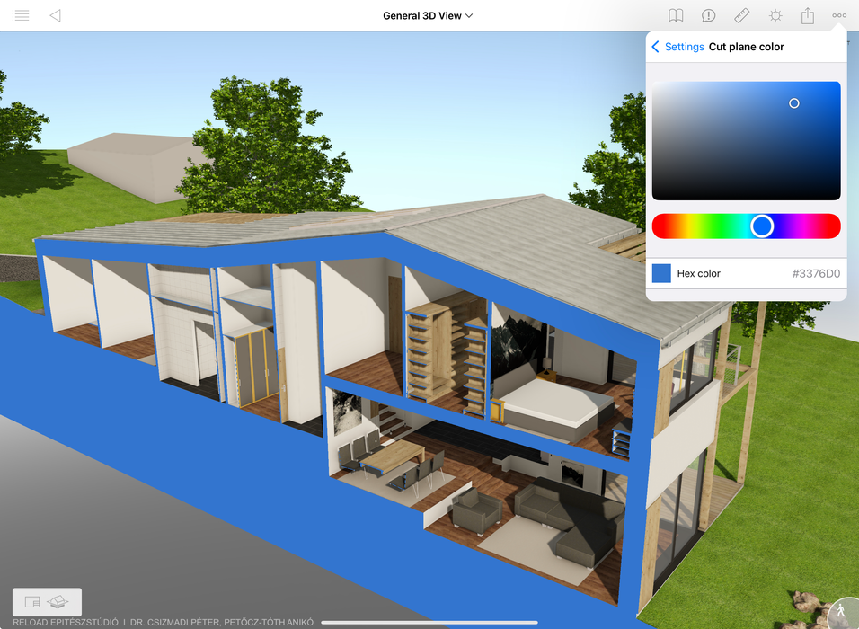

切断面カラーのカスタマイズ、Androidでの課題の作成、ライセンシングの簡略化
2024年7月4日 - BIMx iOS 2024.5867, BIMx Android 2024.5890, BIMx Desktop (WindowsおよびmacOS) 2024.5910, BIMx Model TransferのBIMx Web 2024.5930
  • モバイル、Web、およびDesktopプラットフォームの新機能: 切断面カラーピッカー により、よりカスタマイズ可能な3D表現が可能になります。

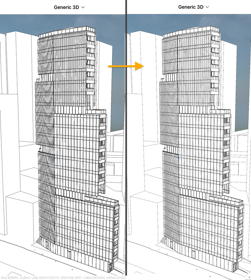

また、下記の3Dモデルの切り替えとアンチエイリアスもApple Vision Proで利用可能です。 より滑らかな3D要素のエッジは、ウィンドウモードだけでなく、特に完全な没入状態で3Dモデルを探索する場合にも顕著です。

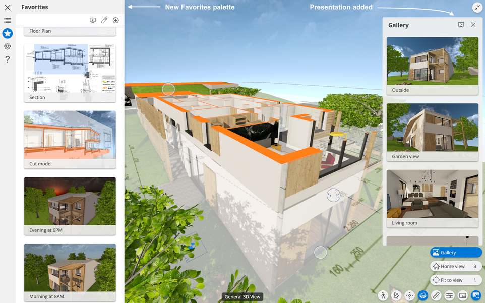

BIMx WebとDesktopでのお気に入りの保存とプレゼンテーション
2023年11月20日 - BIMx Desktop(WindowsおよびmacOS) 2023.5381、BIMx Web 2023.5410
WebおよびDesktopプラットフォームにおける新機能: お気に入りの保存完了とプレゼンテーション。
  • お気に入りのレイアウトやモデルビューを現在の3D設定(カメラの位置、太陽の設定、切断、シェーディングなど)を保存し、必要に応じてお気に入りの順番を調整できます。ドキュメントの各部分を簡単にナビゲートするために、お気に入りを使用します。
  • プレゼンテーションを再生してインターフェースからすべてのボタンを隠し、自動切り替えでアニメーションをお楽しみください。プレゼンテーションはお気に入りやギャラリーアイテム(Archicadで保存完了)にも使用できます。
