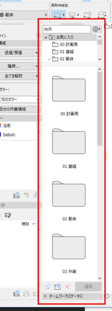

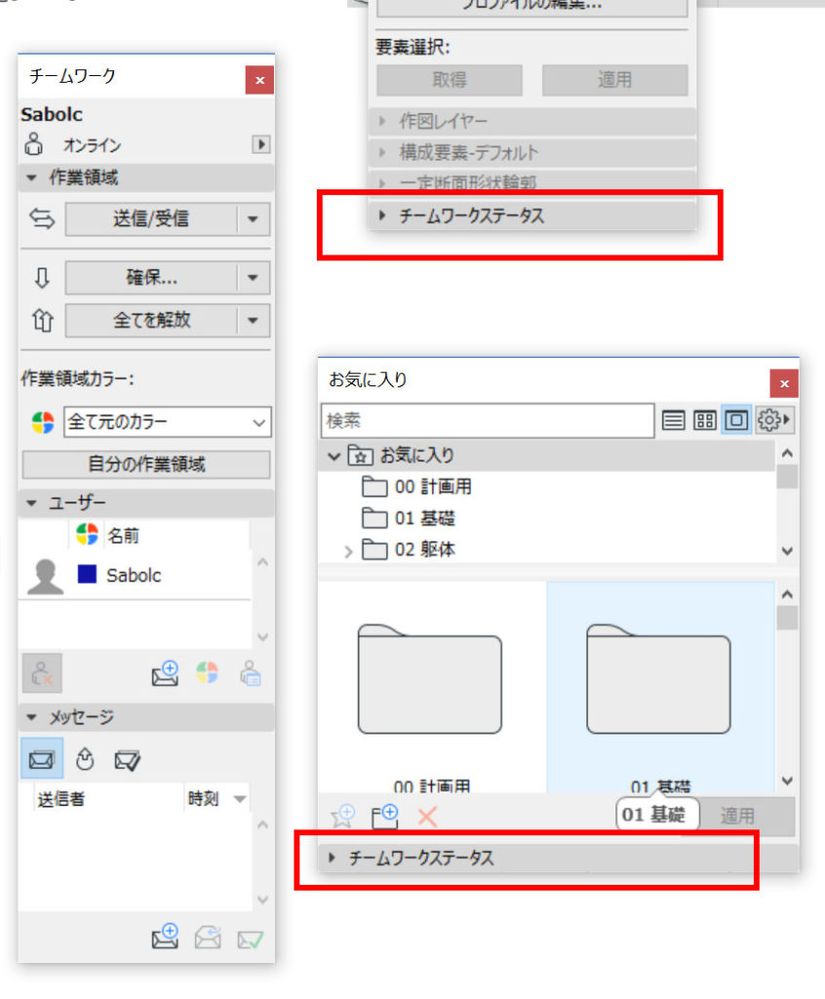

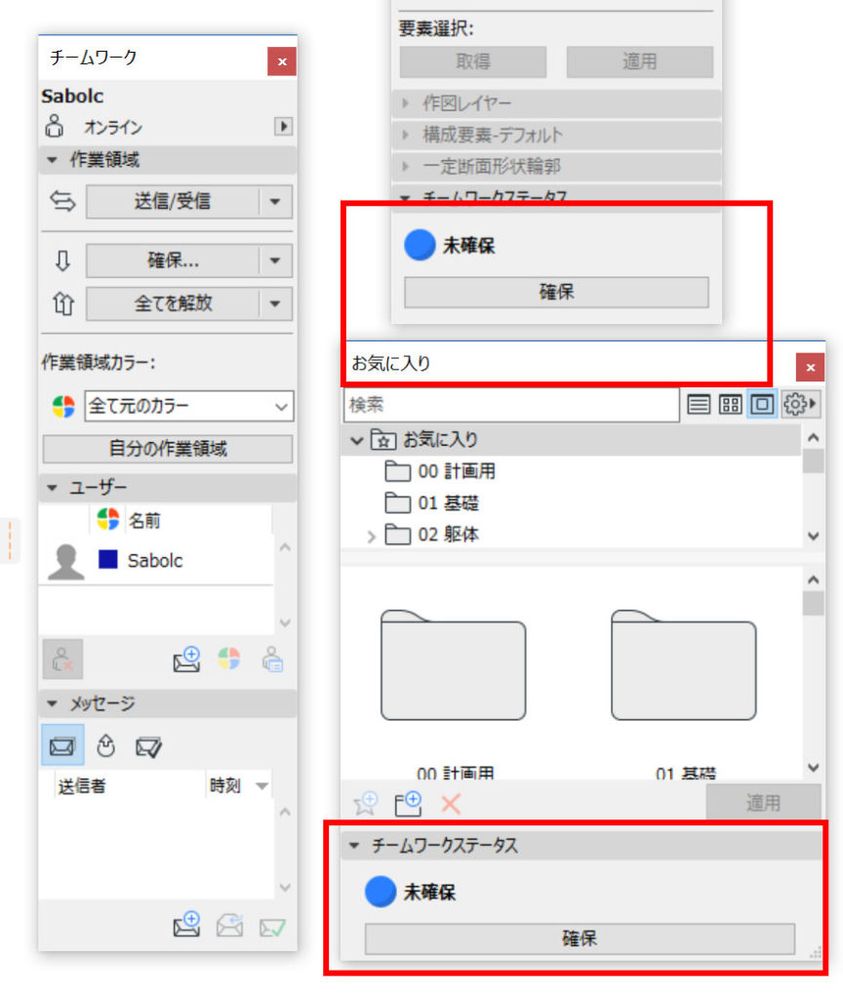

問題
チームワークを利用中に、操作をキャンセルしようとするにESCキーを押しても、キャンセルできない場合があります。これは、浮動パレットとチームワークステータスダイアログが表示されていることによるものです。 この問題はWindows 7, Windows 8.1とWindows 10を利用する場合にのみみ発生します。問題は2次元と3次元のタブでも存在します。
回避策
この問題を修正するに、以下の二つうちどちらかを行ってください:
すべてのパレットでチームワークステータスを閉じます。
すべてのパレットをドッキングします。
