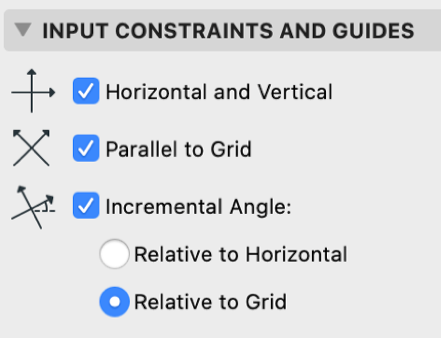

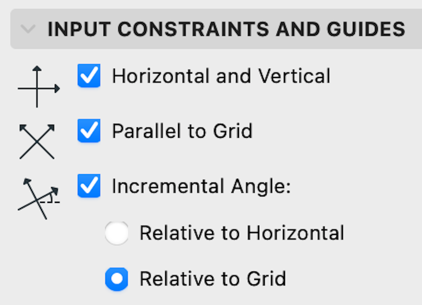

ラジオボタンがクロップされる
影響のあるバージョン:全て|重大度:アップデートで修正| ID:DEF-1023
問題
ラジオボタンの側面がトリミングされます。左: macOS 11、右: macOS 10.15
macOS 11
macOS 10.15
解決方法
この問題はArchicad 24 Update 2(40xx)で修正されました
