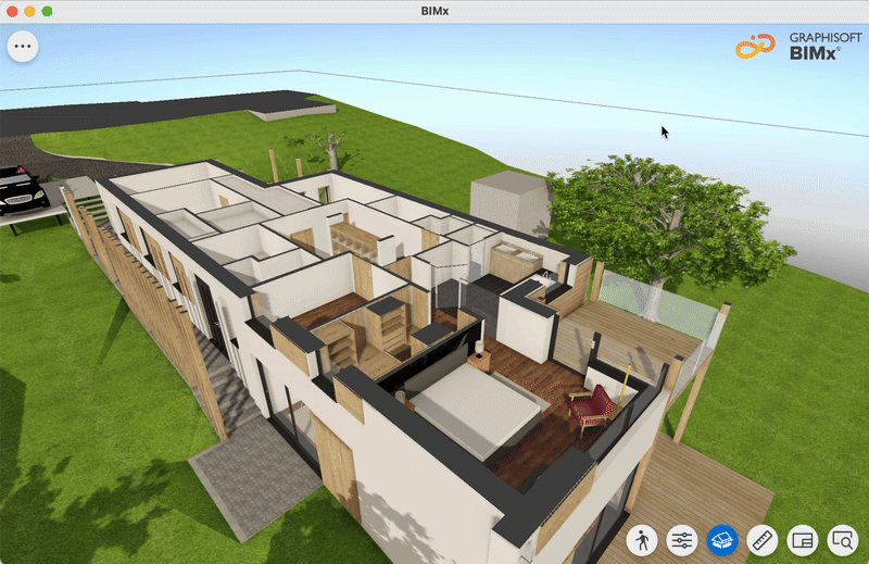

カスタマイズ可能な切断面は 、2025年5月21日に導入されたBIMx MobileとBIMx DesktopのPro機能です。
3Dモデルを任意の要素の表面と平行にスライスして、断面図や立面図を作成せずに、斜めまたは垂直のカットを簡単に取得できます。

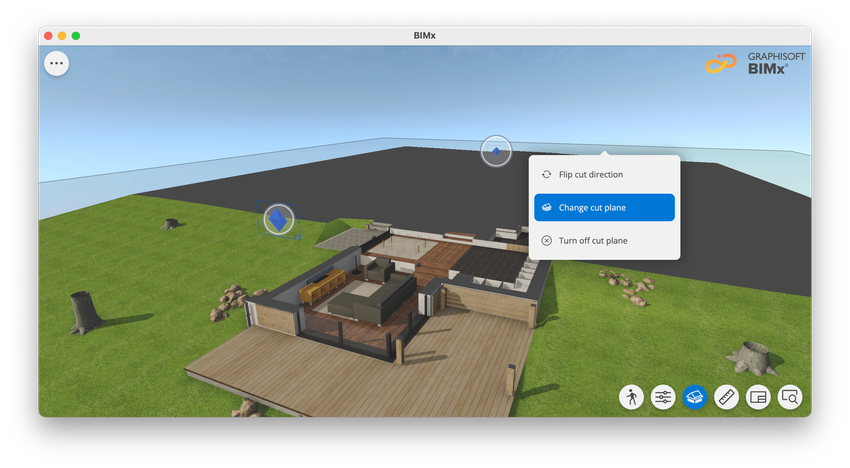

切断面をカスタマイズするには、最初に モデル切断機能を使用して切断面をアクティブにする必要があります。デスクトップでは、ショートカットCを使用することもできます。
デフォルトでは、切断平面は水平であり、現在のカメラ位置に応じて床面から1m上に表示されます。
次に、切断面コンテキストメニューをデスクトップで右クリックまたはモバイルでは長クリックして開き ます:
切断面の変更機能により、動的切断面インジケータが開きます。デスクトップでカーソルを移動するか、モバイルでポインタを移動して、どの要素の表面と平行にカットするかを見つけます。黄色のインジケータ: 水平面または垂直面。:傾斜。
次に、クリックまたはタップして切断面の位置を更新します。
切断面インジケータを閉じるには、デスクトップでEscキーを押すか、モバイルで任意の場所を1回タップします。
BIMxは各切断面の位置を保存します。戻る機能を使用すると、以前のビューをすばやく開くことができます。
