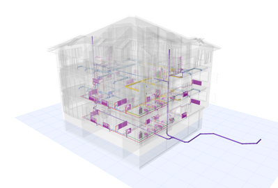

ナビゲータは常にライブであるため、新しいMEP要素、ビュー、レイアウトを追加すると更新されます。MEPモデルを作成する際はナビゲータを開いたままにしておき、ワンクリックでシステム間(例: 空調平面図、給排水断面図、コーディネーション用 3D 表示)を切り替えましょう。

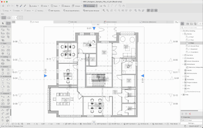

プロジェクトマップ
プロジェクトマップには、プロジェクト内の全ての基本ビューポイントが一覧表示されます:
  • フロア
  • 断面図
  • 立面図
  • 3D ウィンドウ
  • 連動一覧表など
新しいフロア、断面図、立面図を作成すると、各ビューポイントの「元」として自動的にここへ追加されます。
プロジェクトマップの使用例:
  • MEPのモデリングやコーディネーションのために、モデルビューを開いて編集します。
  • 新しいビューポイントを追加します:
    • プロジェクトマップで機械室を通る新しい断面線を作成します。
    • その断面を開き、ダクト、配管、ラック・ケーブルトレイのクリアランスを確認します。
    • このビューポイント上でMEP要素を直接調整します。

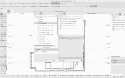

ビュー一覧
ビュー一覧には、プロジェクトマップ内のビューポイントを基に、設定を固定して保存された保存済みビューが格納されます。
プロジェクトマップでは、各フロアのレベルに対してビューポイントは1つだけですが、同じレベルに対して、ドキュメント設定の異なる複数のMEPビューを保存できます。例えば次のような設定です:
  • レイヤーコンビネーション
  • 縮尺
  • モデル表示オプション
  • 表現の上書き(例: 「MEP 平面 - コーディネーション」「MEP 平面 - 施工」など)
ビュー一覧の使用例:
  • 専用ビューを 種別ごと(空調、給排水、電気)に保存します。
    • プロジェクトマップで、あるフロアの平面図を開きます。
    • MEP + 構造のみが表示されるようにレイヤーや表現の上書きを設定し、「01_MEP - Structural Plan_FloorX」というビューとして保存します。
    • レイヤーコンビネーションを変更して機械設備のみを表示し、「02_MEP - Mechanical Plan_FloorX」という別のビューとして保存します。

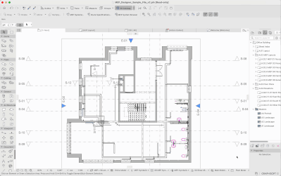

レイアウトブック
レイアウトブック には、レイアウト(図面シート)が含まれます。通常はビュー一覧から図面ビューをレイアウト上に配置し、タイトルブロックやロゴ、注記などをレイアウト上で調整します。
配置された図面は元のビューにリンクされているため、モデルやビュー設定の変更は自動的に更新され、レイアウトにも反映させることができます。
レイアウトブックの使用例:
  • 保存済みのMEPビューを図面としてシート上に配置します。
  • 図面セットを整理します(例: MEPトライアルパッケージ、コーディネーション用セットなど)。
発行用に配置された各レイアウトは、マスターレイアウトをベースとしており、全ての MEP シートでオフィスまたはプロジェクトテンプレートの一貫性を維持します。
マスターレイアウトでは、共通のシート要素(枠線、タイトルブロック、ロゴ、標準的なプロジェクトテキスト(プロジェクトデータ、縮尺、レイアウト ID、イシュー情報など))を定義します。これらはオートテキストを使用して自動的に挿入できます。
MEPトライアル用シートの作成手順:
  • サブセットを作成して名前を付けます。
  • オフィスのマスターレイアウトを基に、「01_MEP_Structure Coordination_FloorX」という新しいレイアウトを作成します。
  • 保存済みビュー「01_MEP_Structure Coordination_FloorX」をレイアウト上にドラッグします。
  • 図面の位置や縮尺をシート上で調整し、必要に応じて注記やシンボルを追加します。
  • 同様の手順で他の平面図も作成し、発行可能な MEP 図面セットをすばやく構成します。

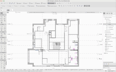

発行セット
発行セットは、レイアウトやビューを集約し、PDF、DWG、BIMx などの形式でどのように発行するかを定義します。
各発行セット内では、ファイル形式、ファイル名、フォルダ構成、更新方法などを制御でき、モデルの進捗に合わせて更新されたパッケージを素早く再発行するのに最適です。
発行マップから、セット全体、もしくはセット内の選択した項目だけを発行できます。
発行セットの使用例:
  • 印刷用の MEP 図面セットを作成し、すぐに出力できるようにします。
  • 外部協力者とのコーディネーション用に、DWGやBIMxの発行セットを作成します。
    • ワンクリックでMEPを発行: 発行セットを作成して名前を付けます。
    • レイアウトブックから、このセットにレイアウトをドラッグします。
    • 出力フォルダをプロジェクトのディレクトリに設定します。

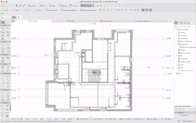

PDF、DWG、IFCなどの形式を作成する
  • 発行セットまたはその内部のフォルダを選択し、発行設定/プロパティを開きます。
  • 目的の形式を選択し、必要に応じて設定を調整します:
    • PDF は、クライアントに印刷可能な図面セットを渡す場合に使用します。
    • DWG/DXFは、CAD環境で作業する協力事務所・コンサルタント用です。
    • IFC は、3DのMEPモデルを他のBIMツールと共有する場合に使用します。
    • BIMx は、インタラクティブな 3D/2Dのビューイング用です。
出力フォルダ、ファイル名、ファイルパスを必要に応じて設定し、[発行]をクリックします。
