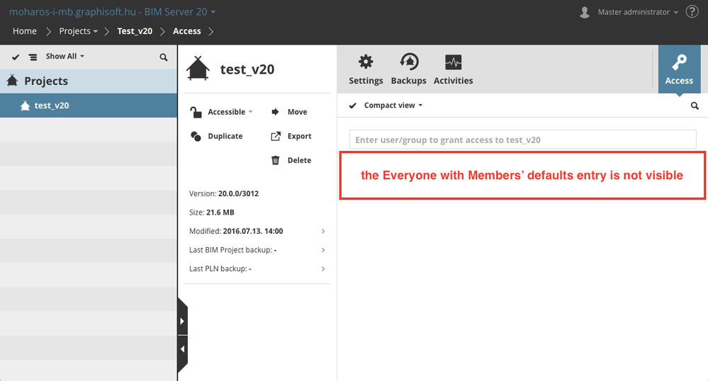

BIMサーバーマネージャーのウェブユーザー画面でデフォルトのぷっろジェクトの権限が表示されません。これにより、全員のユーザーグループのメンバーはユーザーのデフォルトの役割設定で、指定されたプロジェクトにアクセスできます。
すべてのチームワークプロジェクトには全員のユーザーグループの既定のアクセス制御が存在します。更新後、このデフォルトのエントリが表示されなくなります。結果、そのエントリを変更または削除することができなくなります。

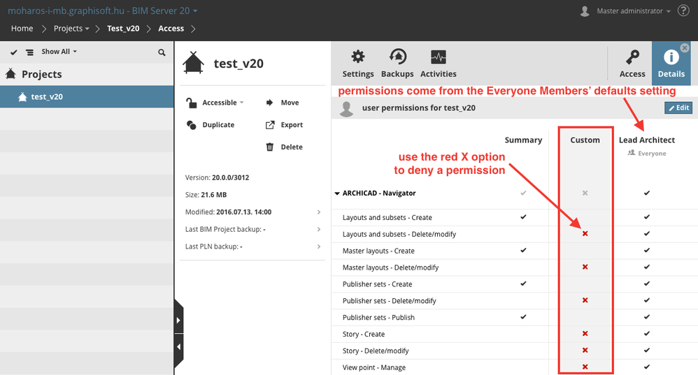

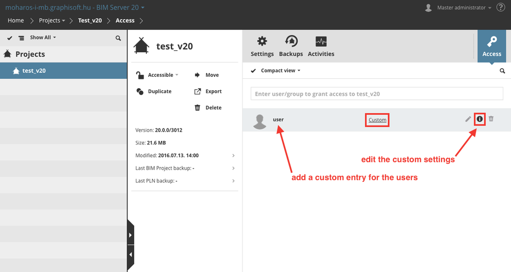

メンバーのデフォルト設定より少ない権限をプロジェクトに与える場合は、アクセスパネルに新しいエントリを追加し、赤い "X"オプションを使用して権限を拒否します。 これは、各ユーザーのカスタムエントリを追加することで実行できます。
拒否のオプションは、権限の最も強力なオプションです。 影響を受ける権限設定は常に上書きされます。
