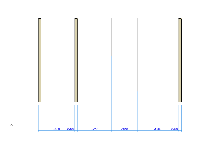

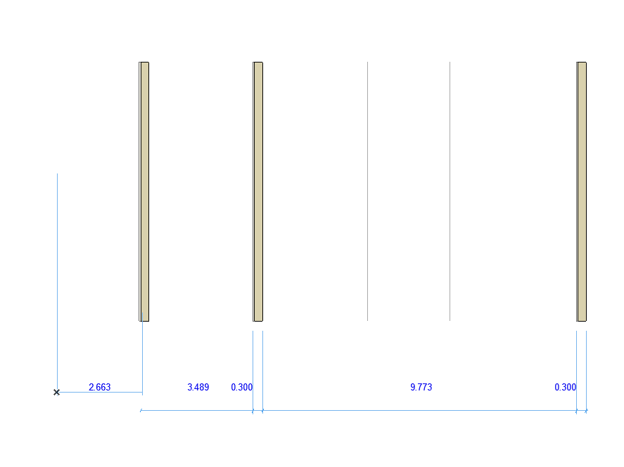

操作を受信した後、一部のユーザーでは寸法が表示されなくなったり、正しく表示されなかったりする場合があります。
  • 連動寸法と固定寸法が表示されなくなる場合があります。
  • 連動ノードと固定ノードの両方を含む寸法が表示されなくなったり、正しく表示されなかったりする場合があります。(ストレッチされてしまう、バラバラになってしまう等)
