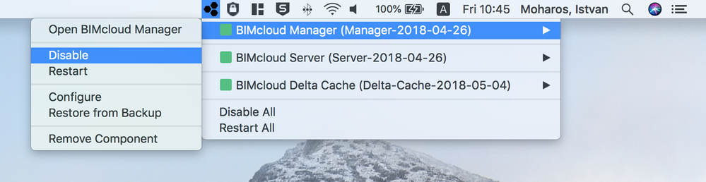

BIMcloudコンポーネントを設定するにはメニューバーのBIMcloudトレイアイコンをクリックしてBIMcloudサービスへのクイックアクセスを許可します。ポップアップパネルで全てのコンポーネントを全てもしくは1つずつ有効化/無効化/再起動させることができます。
![BIMcloud_tray_icon_macOS BIMcloud_tray_icon_macOS](/t5/image/serverpage/image-id/25073iA7FFAF68216BAD3C/image-size/large?v=v2&px=999)
