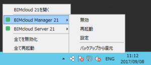

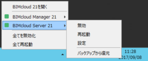

BIMcloudにてバックアップを作成しておくと、スタンバイPCへ簡単に復元する事ができます。
復元は、BIMcloud Manager、BIMcloud Serverそれぞれで行う必要があります。
タスクトレイのBIMcloudのアイコンを右クリック「バックアップから復元」を選び、バックアップファイルを選んでください。
BIMcloud Manager
![BCM-Backup-menu BCM-Backup-menu](/t5/image/serverpage/image-id/24444iE2A15B1773C7E746/image-size/large?v=v2&px=999)
BIMcloud Server

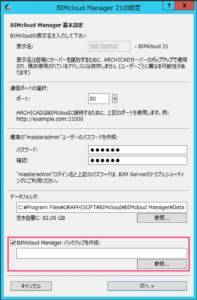

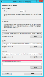

BIMcloudのバックアップを作成するには、予め保存パスを設定する必要があります。
BIMcloud Manager
![BCM21-BackupON BCM21-BackupON](/t5/image/serverpage/image-id/24446i41608FF558B46967/image-size/large?v=v2&px=999)
BIMcloud Server
![BCS21-BackupON BCS21-BackupON](/t5/image/serverpage/image-id/24447iF3B9C825B600349D/image-size/large?v=v2&px=999)
