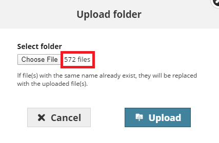

Archicad はいくつでも BIMcloud に公開することができますが、ウェブインターフェースのアップロードオプションではファイル数が500までに制限されています。
BIMcloud Upload Limit
BIMcloud Upload Limitation

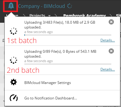

500個以上のファイル(または500個以上のファイルを含むフォルダ)をアップロードしたい場合は、各ステップで最大500個のファイルをアップロードする必要があります。異なるアップロードバッチを互いに後から開始することができます - バッチは1つずつアップロードされます。バッチアップロードの現在の状態は、ベルのアイコンをクリックして確認することができます。

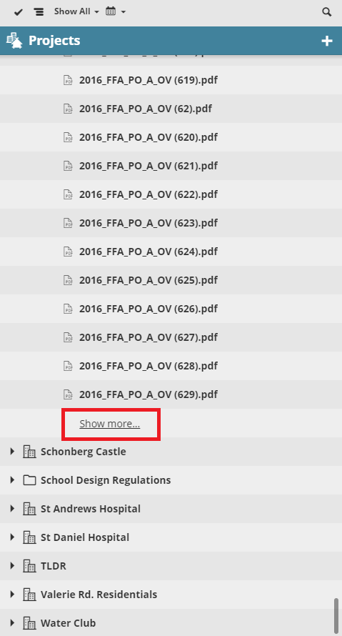

プロジェクトページに表示される要素数
ツリービューでは、フォルダ内の1000個の要素のみが表示されます。もっと表示」ボタンを選択すると、ツリービューがリストビューに切り替わり、残りのファイルが表示されます。
制限に達すると、BIMcloud Managerは、"詳細を表示 "ボタンをクリックして、ツリービューからリストビューに切り替えることができます。ここでは、フォルダ階層を持たずにすべての要素を読み込まれます。
検索とフィルタは、この画面に表示される1000個までの制限によって隠されているか表示されているかにかかわらず、すべての要素に適用されます。

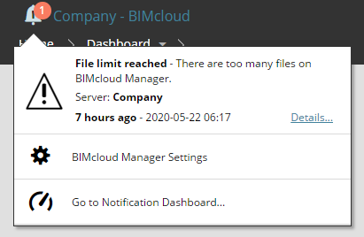

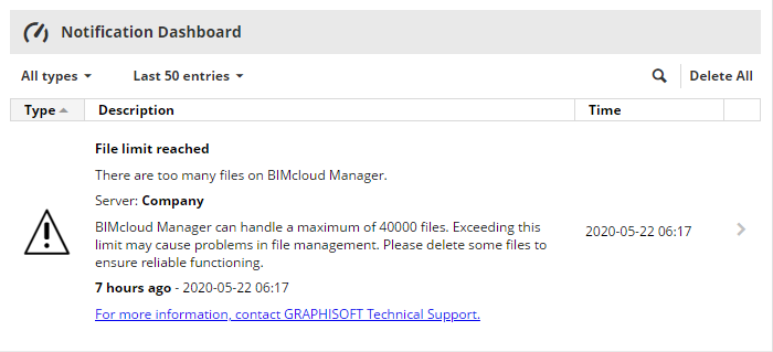

40,000ファイルの制限を超えると、BIMcloudのファイルサーバーのパフォーマンスが大きく影響を受け、これはArchicadの安定性に影響を与える可能性があります。
BIMcloud 40000 files notification
40,000ファイルの制限に達した場合でも、BIMcloud File Serverにさらにファイルをアップロードすることができます。しかし、Archicadチームワークでの作業ができない原因となる深刻なパフォーマンスの問題を防ぐために、これを避けることを強くお勧めします。

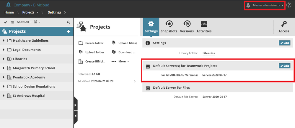

[ファイル サーバーの同期] および [ファイル サーバーの変更] オプションは、マスター管理者ユーザーでのみ使用できます。
対応する権限を持つユーザーは、行動するための通知を受け取ることができますが、ファイルサーバーの同期とファイルサーバーの変更オプションは、マスター管理者(masteradmin)ユーザーにのみ利用可能です。
これらのオプションを実行するには、BIMcloud Managerにマスター管理者(masteradmin)ユーザーでログインします。
