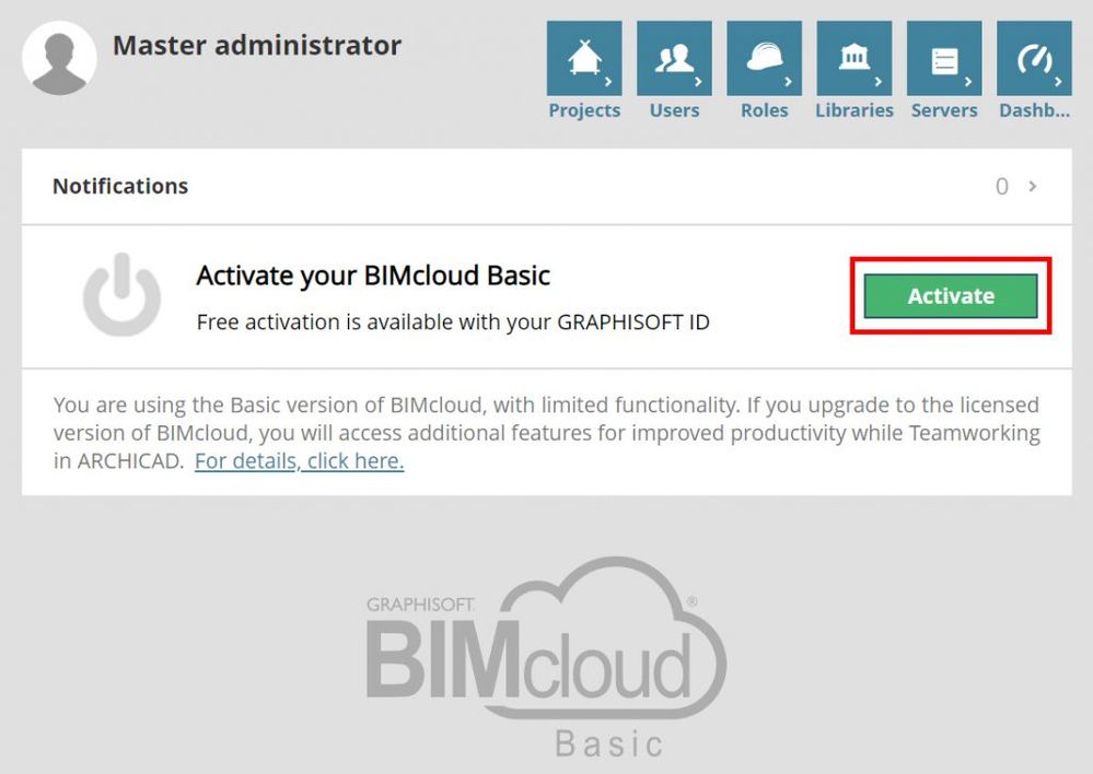

ブラウザのManager管理画面でアクティベーションを開始します。

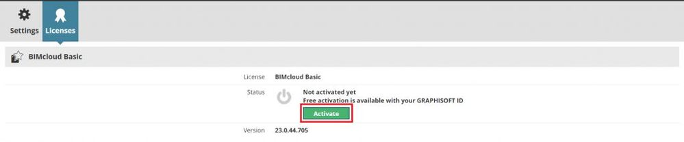

ホームページのManager管理画面で、BIMcloud Basicを有効化が通知されます。緑色の有効化ボタンをクリックすると、[サーバー]ページの[ライセンス]パネルに移動します。
ここでは、BIMcloud Basicがまだ有効化されていません。緑の有効化ボタンをクリックして、有効化プロセスを開始します。
GRAPHISOFTのIDでサインインし、有効化を終了します。
