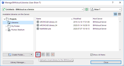

ライブラリ
ライブラリはArchicadプロジェクトに欠かせないものです。
チームメンバーがチームワークプロジェクトで使用しているライブラリに全員がアクセスできるようにするには、BIMcloudにアップロードする必要があります。
チームワークライブラリをアップロードして管理するのはArchicadから行います、ファイル>ライブラリとオブジェクト>BIMcloudライブラリの管理…
詳細はこちら:
ライブラリをアップロード

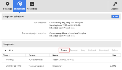

スナップショット
スナップショットの作成は、管理タスクの重要な部分です。
スナップショットとは、プロジェクトやライブラリのバックアップのことで、スナップショットパネルのコントロールを使って作成および管理することができます。スナップショットは、いつでも手動で作成することも、定義されたスケジュールに従って自動的にスケジュールすることもできます。
スナップショットを作成してスケジュールするには、ユーザーがManagement – Project ManagersまたはManagement – Service Administratorグループのいずれかに属している必要があります。
スナップショットには2種類あります:
  • PLNプロジェクトのスナップショットと
  • チームワークプロジェクトまたはライブラリのスナップショットです。
PLNスナップショットにはモデルデータのみが含まれており、単独のArchicadプロジェクトとして開きなおすことができます。チームワークプロジェクトのスナップショットには、モデルデータだけでなく、ユーザーデータや役割などのBIMcloud関連情報も含まれます。ライブラリスナップショットには、確保されたデータを除くすべてのライブラリ部品のデータが含まれています。
スナップショットファイルはGoogleストレージシステムの外部に保存され、その場所は設定できません。
詳細:
スナップショットの作成
スナップショットの復元
