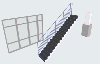

以前にインターナショナルコミュニティの今月のヒント( Tip of the Month )やこちらでも取り上げて頂いた内容ですが、一覧表などの要素選択の基準で使える数式プロパティです。是非試してみてください。
カーテンウォールや階段、手すりに関する一覧表を作成する際、フレームや支柱などのサブ要素を除外したい、または逆にサブ要素のみを集計したい、といったときに便利に利用できる数式プロパティです。

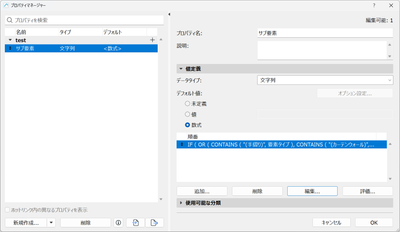

この数式で、自動的に要素がサブ要素か否かが判断されます。要素名に含まれる括弧書きの部分(柱梁は”セグメント”という文字)から識別します。※名称の括弧 "(手摺り)" は英数半角で入力してください。

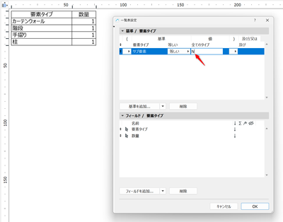

サブ要素を除外

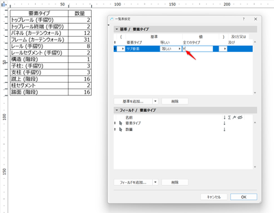

サブ要素のみ
