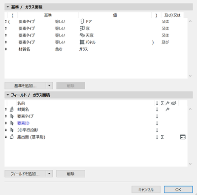

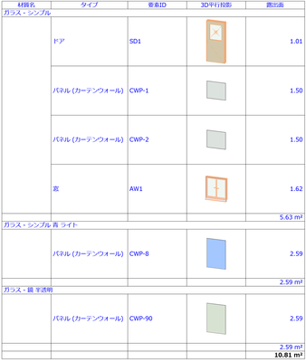

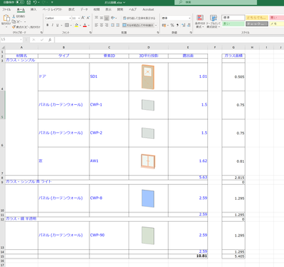

ガラス面積のもう一つの方法としては、材質一覧表で、ガラスの露出面積を表示して導き出すことが可能です。
材質の[露出面]パラメータはガラスの表と裏両面の面積の合計になってしまうので、表示される面積を半分にする必要があります。ですが残念ながらこの部分は一覧表上では自動表記できませんので、一覧表をエクセルに出力して対応します。
尚、カーテンウォールのガラス面積の場合は、[パネル面積]のパラメータが利用でき、
面積を2分の1にする必要がありません。

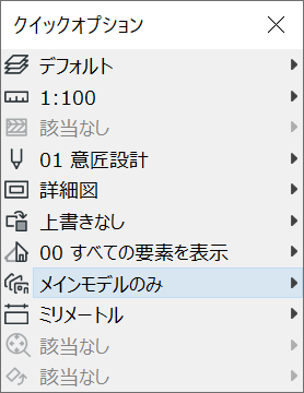

もしAC27をお使いでしたら、数量計算で目地オブジェクトを一時的に無視させるもう一つの方法として、デザインオプション機能が使えるかと思います。
「壁目地」というデザインオプションをつくって、さらにメインモデルと壁目地を含めたデザインオプションコンビネーションを作っておき、一覧表で数量計算を行う際、クイックオプションパレットでデザインオプションを「メインモデルのみ」にすれば壁目地オブジェクトが壁の数量に影響しなくなります。
