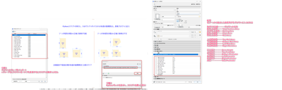

試験機能として搭載されているPythonパレットを利用し、ゾーンから要素プロパティに各仕上面の表面積等を取得するスクリプトを作成してみました。
1ボタンでフロアに存在するゾーンの3Dバウンディボックスの座標を利用して、プロパティに仕上面積等の数値を自動入力することができます。
改良の余地は色々とありますが、一応使える場面もでてきたので、この場で公開をさせていただきます。
スクリプトは改良OKですので、よさげな改良方法と活用方法・アイディアがありましたら是非教えていただきたいと思います!!
●使えそうなシチュエーション
1_企画設計や基本計画段階での各室の壁仕上数量のざっくり算出
  →仕上表に仕上面積を追加とかもやろうと思えば可能
  →室グレードごとに、面積集計とかもできそう?
2_仮設計画における東西南北の見付け面積を手早く算出
3_ゾーン高さをプロパティに値として一括取得
●注意事項
1_プロパティのグループ名・プロパティ名を変更するとスクリプトは動作しなくなります。
  VScode等でプロパティ名を直接編集していただければ問題なく動作させることが可能です。
2_正確な値が取得できるのはゾーンが矩形の場合のみです、非矩形の場合は、正確な値では取得できません。
  これはゾーンの周長等から値を取得しているのではなく、3DのバウンティボックスのXYZの座標値を取得しているためです。
  そのため、実施設計等において柱型やPS壁などがある場合は、手動で減算するなどの措置が必要なため使用ケースが限られます。
   ・・・一応、減算用のゾーンを手動で作ったりすれば、数式プロパティを組み合わせることで非矩形にも対応できるかもしれません(未実証)
3_Pythonパレットの使用方法
https://support.graphisoft.co.jp/hc/ja/articles/900004054666Archicad%E3%81%A7Python%E3%82%92%E5%88%A...
●使う手順
1_プロパティのXMLデータをインポート
2_Pythonパレットを起動し、[zone_all_plus_wall_area_properties_setter_final_jp.py]を実行
3_各ゾーンの要素プロパティに数値が記入される
●取得できる値・・・・・・プロパティの名称
総仕上面積・・・・・Total Surface Area
天井仕上面積・・・Ceiling Area
床仕上面積・・・・・Floor Area
壁仕上面積・・・・・Total Wall Area
上辺壁面積・・・・・Top Wall Area
下辺壁面積・・・・・Bottom Wall Area
左辺壁面積・・・・・Left Wall Area
右辺壁面積・・・・・Right Wall Area
天井高さ・・・・・・・Zone Height
上辺長さ・・・・・・・Top Perimeter
下辺長さ・・・・・・・Bottom Perimeter
左辺長さ・・・・・・・Left Perimeter
右辺長さ・・・・・・・Right Perimeter
周長・・・・・・・・・・Total Perimeter

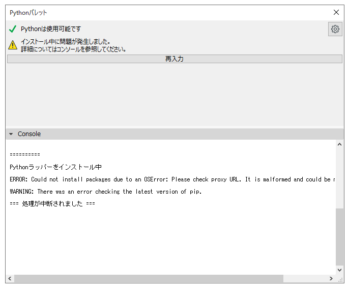

PYTHON入れてみようとしましたが、
なぜかエラーです。
ArchicadでPythonを利用する方法 – GRAPHISOFTナレッジセンター
この通りやったり、PYTHONも再度インストールしたんですけどね。
困った。。。

OSエラーのためパッケージをインストールできませんでした: プロキシ URL を確認してください。形式が正しくないため、ホストが欠落している可能性があります。警告: pip の最新バージョンをチェック中にエラーが発生しました。
翻訳するとこんな感じですね。
現在、サポートに問い合わせ中です。
ぜひ、解決したらトライさせて頂きます。

@TOMIMARI さん
会社の通信にプロキシを使用しているのであれば、下記の記事で紹介した設定でうまくいくかもしれません。
https://howtousearchicad.com/addons/8593/
※ システム環境変数をいじるので自己責任 or システム管理者に相談の上実施してください。

ありがとうございます。
システム管理者に相談してみます!

PYTHONが、、、、
やっと、、、、
使えるようになったので報告します。
12/19にここでコメントして、本日やっと使えるようになりました。
何度もABKSSサポートセンター様や、うちの会社のセキュリティ担当と、
何度も何度も打ち合わせしてやっと。
プロキシや、マカフィーや、URLブロック解除や、
セキュリティを弱めたり?色々な事を行って出来たので報告します。
たくさん時間を使ってもらったので、サポート対応の方に感謝です。
各社セキュリティ対応も違うと思いますが、これだけ時間がかかった報告でした。
