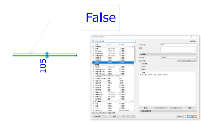

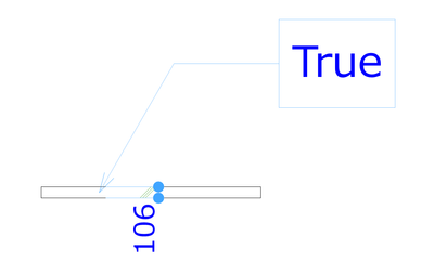

オプション→プロパティマネージャーの数式で
梁の幅が105より大きい場合:true
それ以外の場合:false
幅105なのにtrueとなるのはなぜ???
ちなみに使用しているバージョンはv26です。
数式を 幅/1mm → STRTONUM ( STRCALCUNIT ( 幅 ) ) としたら正常に動きました。
https://www.youtube.com/watch?v=vEzbYbxMfCs&ab_channel=syu
解決済! 解決策の投稿を見る。

‎2024-01-31 10:40 AM
私の環境で27-4030 で同じようにやったところ問題なく動作しました🤔
26のバグかテンプレートのどこかの設定による計算誤差でしょうか・・・・。
