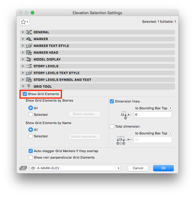

Archicadの通り芯ツール によって、平面図ビューにおいて配置した要素を立面図や断面図においても表示することが可能になります。
通り芯要素を立面図または断面図で表示する
  1. [プロジェクト一覧]で立面図または断面図を選択し、設定ボタンをクリックします。
  2. [選択した立面図/断面図の設定]ダイアログボックスで、[通り芯ツール]の項目に移動します。
  3. [通り芯表示]の隣にあるボックスにチェックを入れます。

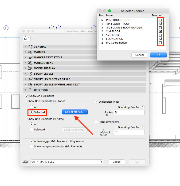

立面図または断面図において一部の通り芯要素が表示されない
一部の通り芯要素が表示されない場合、[通り芯表示]オプションの1つまたは両方がチェックされている可能性があります。以下の手順に従って、[通り芯表示]オプションがこの問題の原因になっているかどうかを確認します。
  3. [通り芯要素をフロア別に表示]オプションが[選択]に設定されているかを確認します。
  4. [選択]になっている場合は、オプションボタンを[全フロア]に戻すか、[選択]ボタンをクリックし、フロアごとに通り芯要素の表示/非表示を選択します。
  1. [通り芯要素を名前別に表示]オプションが、[選択]に設定されているかを確認します。
  2. [選択]になっている場合は、オプションボタンを[全フロア]に戻すか、[選択]ボタンをクリックし、表示したい通り芯要素を選択します。
