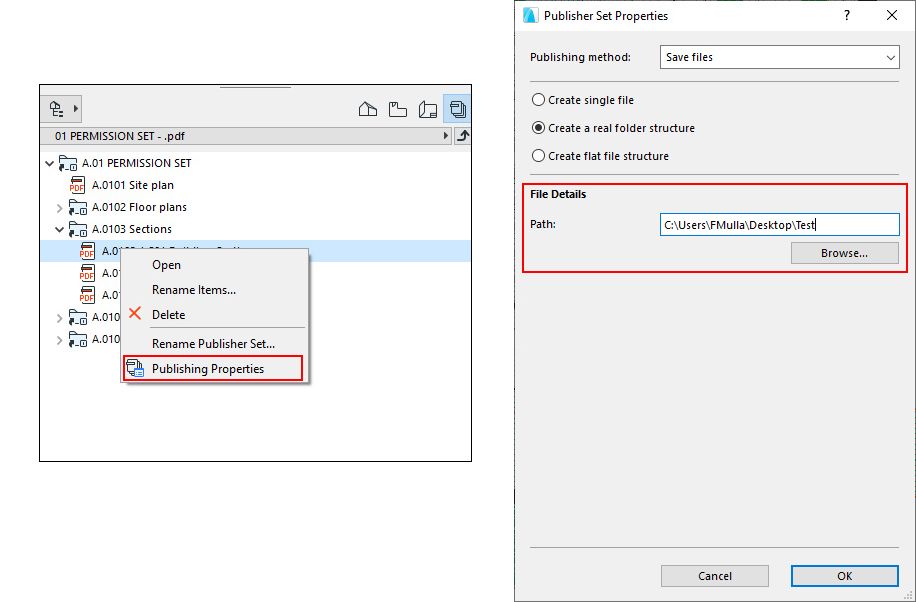

1つめの方法:
  • ナビゲータで発行セットに移動します。
  • 発行する予定のレイアウトを選択し、右クリックします。
  • [発行プロパティ]を選択すると、ファイルを保存するパスを設定できるダイアログが開きます。

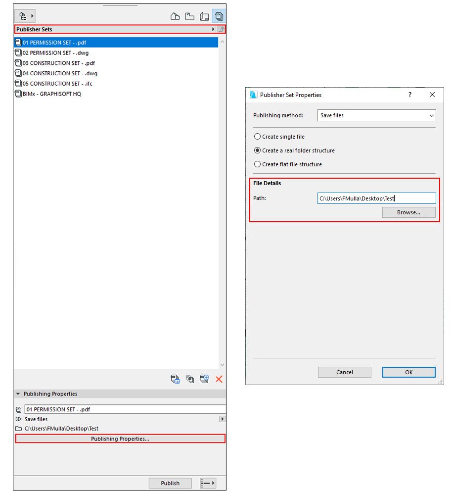

2つめの方法:
  • 1レベル上(矢印)のボタンを使用するか、ナビゲータの発行セット選択と管理から選択して、セット のルートフォルダに戻ります。
  • ルートフォルダに移動したら、公開するアイテムが存在するセットを選択します。
  • [発行プロパティ]をクリックすると、ファイルを保存するためのパスを設定できるダイアログが開きます。
パスの場所を設定すると、発行する準備が整うので、ナビゲータの[発行]ボタンをクリックできます。

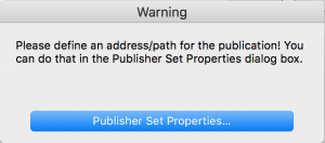

  • 発行先のパスを事前に定義せずに[発行]を押すと([発行者セットのプロパティ]の[パス]フィールドが空の場合)、発行先のパスを定義するように求める自動的に警告が表示されます。
