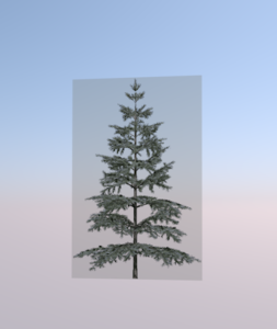

[現象]
オブジェクトのマツやヤシ、または人物などを配置しCineRenderエンジンにてレンダリングを行うと、板状の部分が透過せずに表示されてしまう。

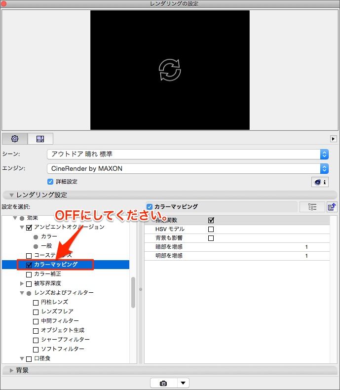

[解決策]
CineRenderの詳細設定で[効果]>[カラーマッピング]のチェックをはずします。
