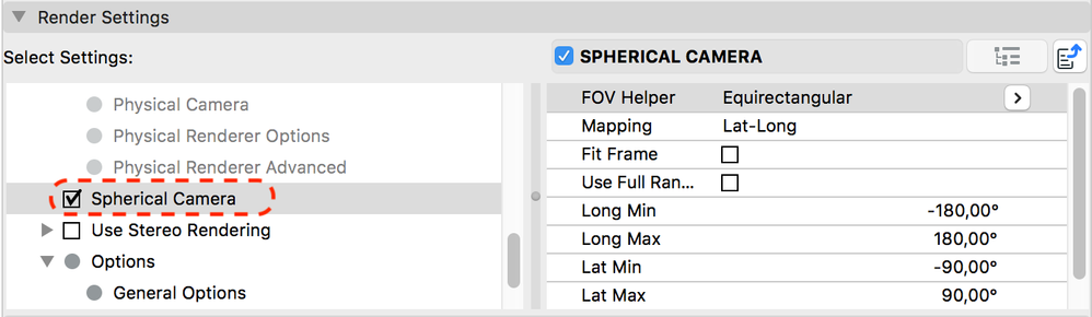

レンダリングの設定ダイアログ内の詳細レンダリング設定の下にリストされます(ドキュメント>レンダリング>レンダリング設定)。スフィリカルカメラを有効にすると、設定が表示されます:
spherical
FOV (Field Of View) ヘルパーでは全天球(正距円筒図法)でレンダリングを行うか水平線より上半分(ドーム)をレンダリングするかを選択できます。

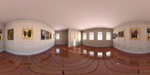

  • 緯度経度:正距円筒図法または緯度/経度とも呼ばれます。

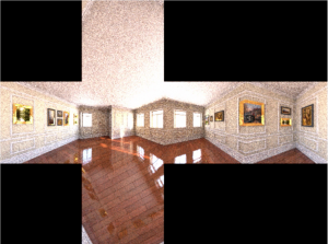

  • 場合によっては、キューブマッピングを使用する場合があります、これはマッピング形状に六面のキューブを使用する方法です。
