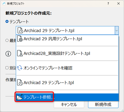

【2026/3/30 更新】
Archicad29についても、3/26リリースのArchicad29.1.0のアップデートにて本件解消しています。ご案内はこちらをご覧ください。
【2025/12/24 更新】
Archicad28については、12/17リリースのArchicad28.3.2のHotfixにて本件解消しています。ご案内はこちらをご覧ください。
【2025/12/3 更新】
現時点においてもArchicad27,28,29のオンラインテンプレートが自動的にダウンロードされない状況は継続しています。
12/2付で、Archicad29と28のオンラインテンプレートが更新されましたので、必要に応じてダウンロードなさってください。
上記の通り、修正されましたので、Archicad29、28についてはマニュアルでの更新は不要となりました。
Archicad27については、下記よりダウンロードして追加してください。
 修正内容:
  • ホームズーム、一覧表の再設定
下記のリンクは修正済です。
追加される場合は、テンプレートを選択する際に「テンプレート参照」でダウンロードされたファイルを指定してください。
提供している各バージョンのオンラインテンプレートを下記よりダウンロードしてください。
※テンプレートはすべてWindows/Mac共通です。
  • Archicad 29 テンプレート.tpl ※2025/12/2 更新
  • Archicad 28 テンプレート.tpl ※2025/12/2 更新
  • Archicad 27 テンプレート.tpl
追記:
ダウンロードされたテンプレートは、上記の通りテンプレート選択時に、追加してください。
テンプレートには、日本仕様のテンプレート(オンラインテンプレート)と汎用テンプレート(インターナショナル仕様)があります。
詳しくは ナレッジの記事「Archicadテンプレートの種類」をご覧ください。
ご不便をおかけし、申し訳ありません。
