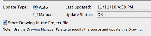

  • 図面はデフォルトでファイルに保存されます。これは、生成された図面がそれぞれ、線、塗りつぶし、およびテキストのコレクションとしてファイルに保存されることを意味します。図面設定ダイアログの[図面ID]パネルで、[プロジェクトファイルに図面を保存]オプションをオフにできます。図面が多い場合、これによりファイルサイズが大幅に減少する可能性があります。このオプションがオフの場合、レイアウトを開いたときに"その場"で図面が生成されます。外部図面がある場合、図面は'レイアウトを開いたとき'に'その場'で外部ソースから生成されるため、外部ソースが常に存在している必要があることに注意してください。StoreDrawingInProjectFile.png

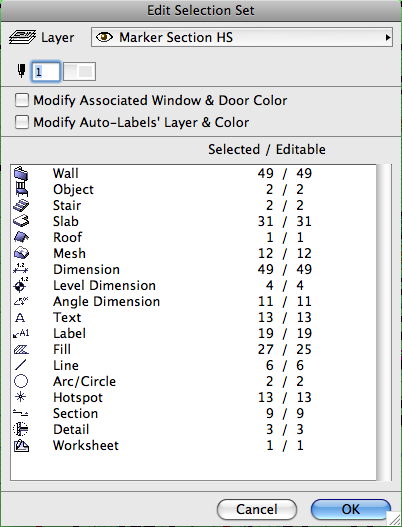

2Dビューで要素を数える
矢印ツールを選択し、全てを選択コマンドを使用して全ての要素を選択します。情報ボックスには、現在のビューにある要素の総数が表示されます
選択セットの編集...コマンド(編集/設定変更)を使用して、タイプごとの要素数を確認できます
検討事項:
  • BIMプロジェクトには通常、平面図または断面図に数百から数千の要素があります。何十万もの個別の要素がある場合、ファイルサイズが大きくなるのはそのせいも考えられます。通常、これはDWGまたはその他のサードパーティアプリケーションからの要素です。本当に必要なデータのみをファイルに保存するようにしてください。DWGデータが一時的に必要な場合は、ワークシートに保存することを検討し、不要になったときに削除してください。
