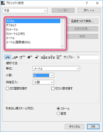

ARCHICADでの図面ごとにメートル単位で表示したり、ミリメートル単位で表示するよう切り替えるには、プロジェクト設定の「寸法」で調整します。 [オプション]>[プロジェクト設定]>[寸法]
寸法の設定で単位や少数で表示する桁等を設定します。変更すると「カスタム」としてリストされるため、「名前を付けて保存」します。

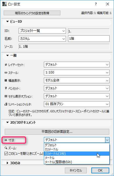

保存した寸法はビュー別に選択できるようになります。
