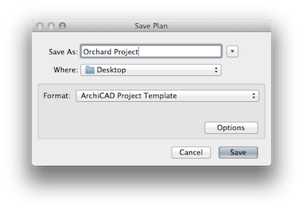

空の新規プロジェクトファイルを開いて独自の設定をおこなうか、あるいはテンプレートとして使用したいARCHCIADプロジェクトファイルを*.tplの拡張子で保存します。
例えば、「Orchard Project.pln」という名前のプロジェクトファイルを、[ファイル]メニュー>[名前を付けて保存]より「Orchard Project.tpl」という新しい名前で保存します。

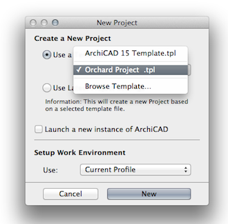

保存されたテンプレートファイルを開くには、[ファイル]>[新規作成]コマンドから、[テンプレート]のオプションを選択し、希望するテンプレートファイルを選択します。
注記: プロジェクトを開くために使用した作業環境プロファイル の設定は、テンプレートファイルの設定を上書きします。
このファイルには全ての設定、配置された要素の設定、およびプロジェクトにおけるデフォルトのツール設定が含まれています。テンプレートを元に新規のプロジェクトを開始する際には、このテンプレートファイルの複製を「無名」の状態で開いていることになります。
