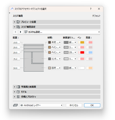

スラブのアクセサリーオブジェクトを選択コマンドを使用すると、2つのオブジェクトを選択できます。基礎1オブジェクトは、コンクリート基礎やstem wall、基礎梁をモデル化できます。
スラブ構造オブジェクト複層スラブをモデル化できます。
スラブ構造設定を使用して、断面とモデルパネルを使用して、目的の効果を得ることができます。

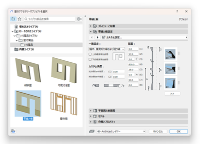

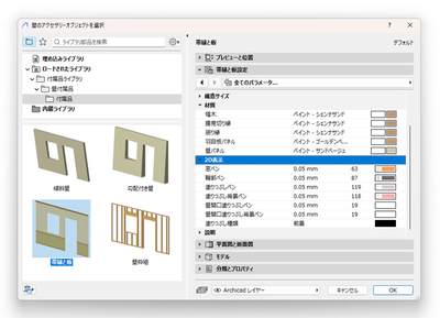

壁のアクセサリーオブジェクトを選択コマンドを使用すると、壁にディテールを追加するためのさまざまなオブジェクトを配置できます。帯縁と板オブジェクトは最大3つの選択可能な設定(幅木、腰見切り縁、廻り縁)で壁の内装ディテールをモデル化します。オブジェクトのカスタムパラメータは、壁アクセサリーオブジェクトの選択ダイアログボックスで、カスタム設定パネルまたはすべてのパラメータパネルで設定できます。パラメータは、2つのパネル内でそれぞれグループ化されています。
カスタム設定:
  • 一般設定、配置、カスタム角度
パラメータ内:
  • 材質と2D表示

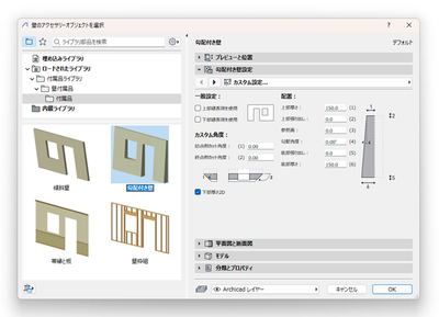

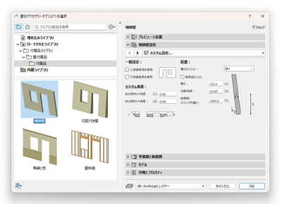

傾斜壁オブジェクトは、壁に貼られた傾斜のある石のベニヤや同様の要素をもでるかできます。そして上部と下部で異なる厚さを持つことができます。オブジェクトは、指定された距離だけ壁の下部を超えて伸ばしたり、短くすることができます。
勾配付き壁は、パラメトリックな傾斜角度持つことを除けば、派生元の壁の複製です。
平面図では、傾斜壁のシンボルは、オブジェクトの外側の境界と、指定された高さ(デフォルトでは4フィート)での断面を示します。

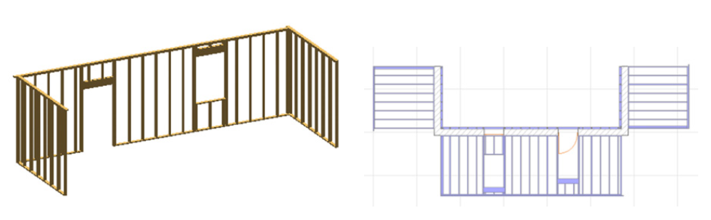

壁枠組オブジェクトは、壁内のスタッドを表現するために使用できます。直角コーナーや壁の接合部で適切に追加されたスタッドを処理します。窓やドアでは、ダブルスタッド、クリンパー、ジャックスタッド、およびパラメトリックヘッダーを追加します。トップヘッダープレートは、結合する壁に重なるように分割または延長されます。
2D表示では、枠組立面図表示の有効/無効のチェックボックスがあります。チェックを有効にすると、平面図で枠組の3D形状を編集できます。
制限事項: ドアと窓の開口部は、元の壁面に垂直な水平エッジを持ちます。これらのオブジェクトは、LUMBER PACK計算を提供するようにプロパティスクリプトが設定されており、個々の部品が公称断面サイズでリストされ、必要に応じて長さが次のインチに切り上げられます。リストには、全体のボードフィート数量の見積もりも含まれています。
