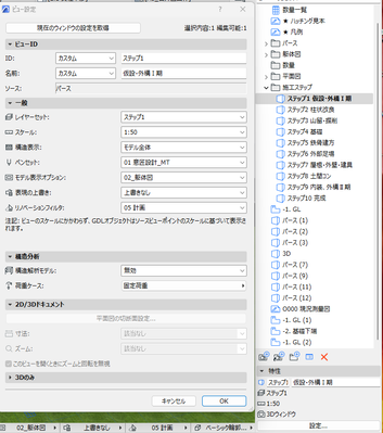

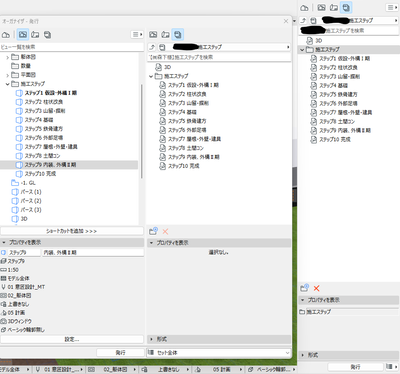

リノベーションフィルタを既存、解体、新設それぞれ設定したビューを作成し、発行時にそれらのビューをまとめてBIMxとすれば一つのBIMxで表示できるようになると思います。
施工ステップを作成する際にも複数のモデルを一つのBIMxで作成することがあります。
これはもともとビュー登録したものを引っ張ってきているので、大本のビューでリノベーションフィルタが指定してあるので、それを変更すれば表示モデルもそれに伴って変更になります。
