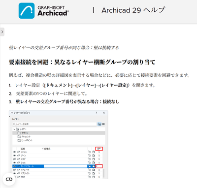

https://help.graphisoft.com/AC/29/JPN/#t=_AC29_Help%2F025_Attributes%2F025_Attributes-8.htm%23XREF_2...
この内容について、
4つ目の性質として、交差グループ番号を「0」とすると他のどれとも包絡しないという処理になります。
特定の非表示レイヤーと表示レイヤーで意図的に包絡させない場合、例えばソリッド編集のオペレータとする要素を非表示にしたい場合などで非表示レイヤーの交差グループ番号が「0」だと困るものを除いて、特定の交差グループ番号は「0」としてレイヤーセットに登録してください。
一括で対応できるものとして、市販のツール(機能名:交差番号編集)ではこういうものも売られています。
https://www.magonote.tools/tools#h.b3bn52omyiyp
