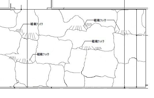

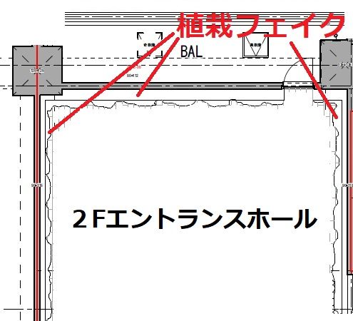

添付図面のように、壁面を植栽で覆ったものをモデリングしたいのですが、
どなたかそのようなご経験のあるかたはいらっしゃいますか?
もしご経験のある方もしくは作成方法をご存じの方がいらっしゃれば、その方法について教えて頂けますと幸いです。
また、これを見て頂いた方で、ご経験があるかないかを(Yes)か(No)でご回答いただけるだけでもありがたいです。
宜しくお願い致します。

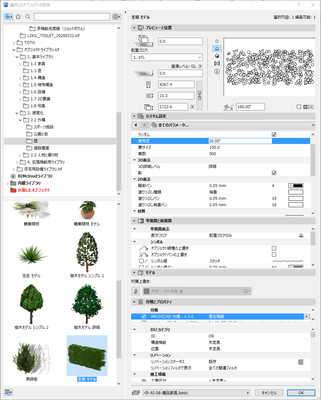

葉っぱがランダムにあるような絵面で良いのであれば、オブジェクトの「生垣モデル」が使えます。
設定で、リニアを選択し、幅を薄め (20mmぐらい) にし、平面図のシンボル線をスケッチとかジグザグとかにします(あるいはカスタム線種を作る)。葉数、サイズ等のパラメータが調整できます。
