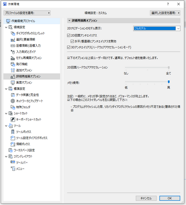

インターナショナル版のグラフィーソフトコミュニティに同じような症状の書き込みがありました。
私の環境ではここを触っても同じ症状にはなりませんでした・・・
https://community.graphisoft.com/t5/Installation-update/Archicad-26-glitching-lagging-when-selecting...
追記
別の書き込みもありました。
参照をオンにしているときのみの症状で、壁コマンドの構造のメニューを非表示にして一時的に回避しているようでした。
普通にバグみたいですね…

Yorimitsu 様
ご返信いただきありがとうございます
添付画像の項目をすべてオンオフ切り替えてみましたが
特に挙動は変わらずでした・・・
インターナショナルの解答ではグラフィックボードがオンボードのものが使われていないか、というような確認?を回答者がされていましたが
確認したところ別途搭載のNVIDIAのグラボにてグラフィック処理は行われていました。
(英語が得意ではないので内容が上記の内容が正しい訳なのかわかりませんが)
